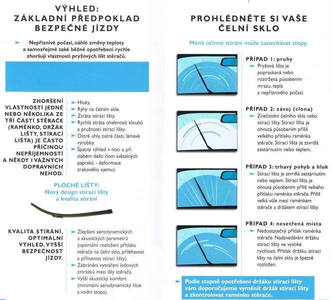

Dostala se mi do rukou brožurka Peugeot rádce, kde je zaměření na stěrače. Proto si myslím, že zvláště v dnešním době, kdy je venku čím dál více deštivo a stěrače jsou čím dál častěji používáni, takže některé rady jistě přijdou vhod:
No a když mi to dělá všechno tohle dohromady, tak mám dělat co? :D

Ja myslim, ze nic nejak zrovna "novyho" tam moc nepisou. To snad pozna kazdej sam, jak mu to stira, nebo ne? :myslim
