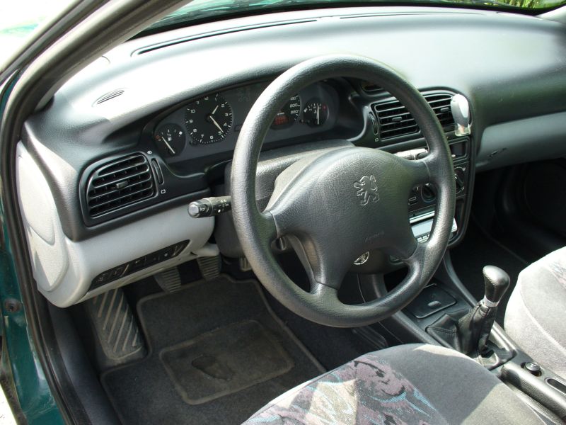

Ja to na svy 406 vzal sikovkama a jakoby se ji snazil vsroubovat. Jak povolila, tak uz sla ven dobre. Na te tycce pak zustal bilej plast, na kterym byla ta koncovka narazena. Ten jsem rozlamal, vyndat nesel, byl strasne krehkej (lamavej). Zustala pak jen kovova tycka. :)
Koncovka byla trochu poskozena od tech sikovej, ale vube me to nes*re - daval jsem jinou. :papa
[upravil dne 25.9.2007 Tornado]
No ja som kupil niečo podobne ako maš ty na foto... vyzera to hned inač.... tak na to zajtra vletím a snad to povoli...
