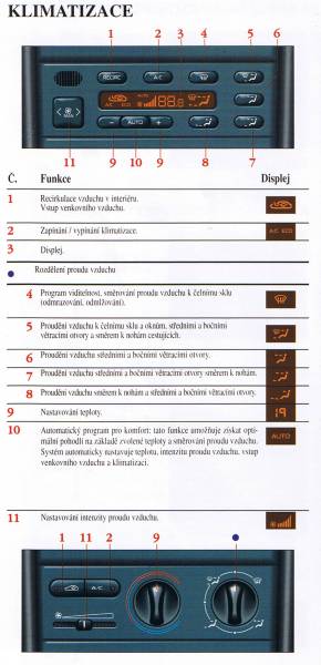

No podľa mňa je ten snímač na strope vedľa vnútorného späťáku, ale možno sa mýlim. A možno to mal starý model inak, ale to je už v podstate jedno. Zjavne to tak francúzski inžinieri skonštruovali schválne (nech už tým chceli povedať čokoľvek!!!:potlesk). A ešte dodatok - keď mám funckiu AUTO zapnutú, odstavím auto a potom znovu naštartujem, tak už sa to spustí bez klímy a zachová to pôvodné nastavenia. Klímu to spustí iba keď je funkcia AUTO vypnutá a zapnem ju. Ale už sa s tým pomaly zmierujem... :cool::papa
Funckie áno, ale keď už sme pri tom - tá mriežka nad nastavovaním ventilátora (poz. 11) nie je náhodou ten spomínaný snímač vnút. teploty na starom modeli?
[upravil dne 27.9.2007 Tomášik]
