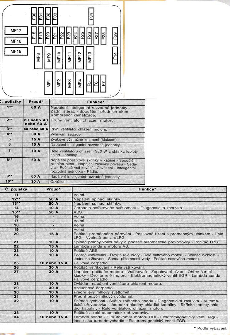

Ešte jeden dotaz na vás machrov a mechanikov... má niekto obrázok a popis jednotlivých poistiek na P 406 novšiu verziu (r.v.99)????

Tady je tabulka pojistek na 406;)
