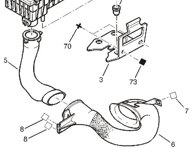

Včera jsem podruhé všiml jedné věci. Když při jízdě projedu nějakou větší kaluží změní se chování motoru. Zvuk je takový hlubší a o něco míň to táhne, po chvilce to zase přestane. Na palubce žádná chyba nesvítí a ani diagnostika nic neukázala - vše v pořádku. Můj osobní názor na to je takový, že je nějaká skulina u lambda sondy a při vjetí do kaluže se na ní dostane voda, lambda sonda přehodnotí situaci a dá motoru impulz, ten pak míchá řidší směs (při neutrálu se při tomto stavu zvednou otáčky cca o 100). Tento stav přetrvává opravdu jen chvíli, tak 10s a pak je zase všechno v pohodě, zřejmě po ofoukání lambdy.
Měl někdo podobný problém? Může to být opravdu tou lambdou? Ještě jsem sice na to nekoukal, ale servisák ma na to stejný názor. Ještě me napadly kontakty a konektory, které jsou vespod motoru, ale nevím no.

Myslím že budeš mít jinej problem, hadice sání je vyvedena do levého podběhu a je dost nízko, myslím že si nasaješ rozprášenou vodu z kaluže do filtru a filtr se vodou ucpe, proto se sníží výkon než voda vylítá z filtru. I ta změna zvuku tomu odpovídá. Ale muže to být klidně něco jinýho, ale k Lambdě se ta voda nejspíš nedostane. Pozor při hlubší louži, mohlo by se stát že si motor cucne vodu a zaplaví se.
[upravil dne 8/9/07 Radek Hurvajz]
Ano je v podběhu. Podívej se na tu hadici pozice 6 (já měl popraskaný povrch popraskanou) a za deště mi to taky blblo. :(
