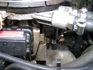

rodov Odesláno 12. září 2007 Autor Sdílet Odesláno 12. září 2007 Povedlo se mi rozdělat ten krokáč.Čím ho namazat?Nikde zalepený nebyl,už se do něj někdo dostával,jsou ulomený 2 packy.Jo a ještě jeden dotaz Dole na karburátoru je nějaký vývod,je to dole vpravo,kouká to ve směru jízdy.Má to být zaslepený nebo nevíte na co to je?Zítra to vyfotím aby to bylo jasný kde to je. Citovat Odkaz ke komentáři Sdílet na ostatní stránky More sharing options...

Vopičí Odesláno 13. září 2007 Sdílet Odesláno 13. září 2007 Ono se na potenciometr sice "nemá" šahat, ale hrabe se v tom každej a u takhle "starejch" aut to už takovej vliv nemá. Jinak ten vývod na fotce nevím na co je, ale původně na něm je taková záslepka z plastu, která časem popraská a stejně spadne, já ji tam už taky nemám. Těch kartáčků jsem si vůbec nevšiml, tu fotku jsi tak zmenšil, že jsem to přehlédl:mad:. Jinak kartáčky musej bejt všechny stejně rovný a předpružený. Pokud ty horní byly nějak pokřivený, tak je možní, že je to ta závada. Řídící jednotka dostávala špatný hodnoty o poloze klapky a proto nastavovala krokáč jinak než měla, dávala jinak palivo a proto to tak blblo, to je možný. Já když to měl rozdělaný, tak jsem očistil potenciometr, mrkl na kartáče jestli jsou jeden jako druhej a zase to složil. Vůbec jsem se na kartáče neopovážil sahat, abych je nějak neohl nebo nepřihl. No uvidíš zítra;) Citovat Odkaz ke komentáři Sdílet na ostatní stránky More sharing options...

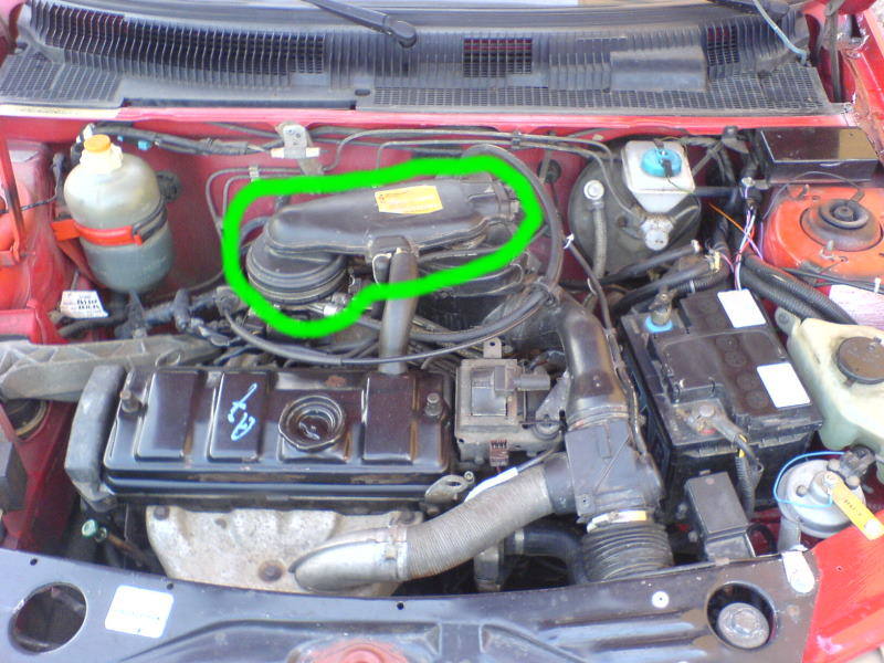

vinorak Odesláno 16. září 2007 Sdílet Odesláno 16. září 2007 no já mám ty pojistky v černý krabičce u nádržky ostřikovače je tam na větrák 30A a na lambdu tušim 10A . Jde tam tvrdý plus od baterky tak zkus jít po drátu:papa mám to hned vedle klaksonu to zelený to neni:D sem v práci a našel sem jenom tuhle mojí fotku [upravil dne 16.9.2007 vinorak] [upravil dne 16.9.2007 vinorak] Citovat Odkaz ke komentáři Sdílet na ostatní stránky More sharing options...
