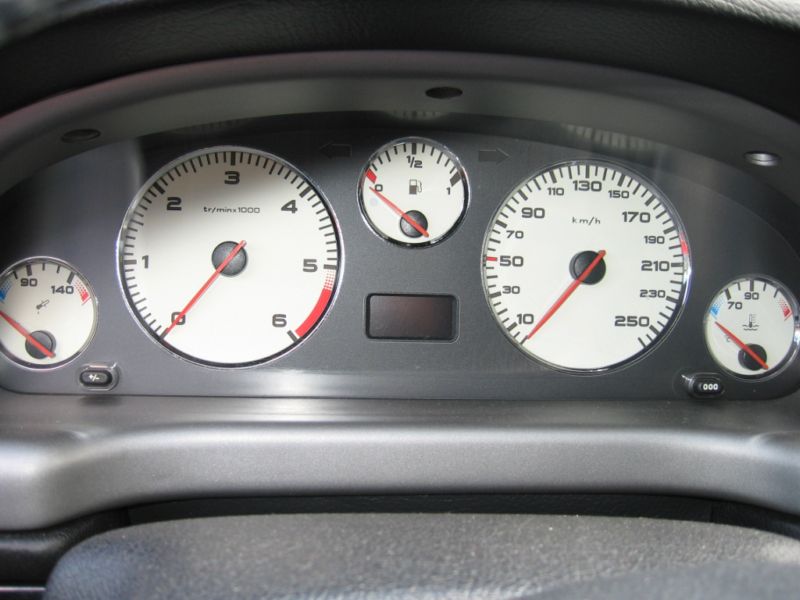

Zdravím,mám dotaz,jsem majitelem P406 2.0hdi kombi 80kw r.v.04.Když jedu trocu rychleji (100-170km/h)a to i delší dobu do kopce,tak mi teplota oleje začne ukazovat 140st.!Kamarád má to samé auto a jemu zůstane ručička teploty oleje uprostřed budíku.Nevíte někdo kde je závada??Díky za odpověď.Taky by mi pomohlo,kdyby jste mi někdo napsal,kde se dá stáhnout manuál na P 406 2.0hdi r.v.04?A ať nám ty naše autíčka dělají jen a jen samou radost.
Teplotu oleje mi auto nezobrazuje. Jen chladící kapalinu jako všem ostatním. Chyba může být: málo chladící kapaliny, špatná chladící kapalina, vadné čidlo teploty, vadný termostat, nefunkční větrák, ucpaný chladič, zakrytá mřížka, bublina v okruhu, závada přetlakovéhu uzávěru...

Me to ukazje kolem 100C pri normal jezdeni,obcas i trochu vic,ale svizna jizda 100-140km/h vedro jak sv.... a bylo tam 110C. Pri extremni zatezi teplotu do 130C neresim,to olej vydrzi,ale 140C se mi zda uz dost:myslim. Co tam mas za olej a jak dlouho?

jo tim cidlem bych zacal, a nejlip kdyby ho zapujcil ten znamej na zkousku. voda by ti musela jit taky nahoru.
-to tam je podle vybavy,parkrat jsem se lekl,ze varim:o ted uz neplasim:D
pri extremnej rychlosti 200 a viac na 605-ke som registroval max cca 120 stupnov.140 sa mi zda vela to je fakt.ako ti tu niekto vymenoval tak moznosti je vela.ked to nebude cidlo tak to bude zabava

Také mi to ukazuje z 75% teplotu kolem 100C, čili někde uprostřed....při velkém zatížení v letním období mi teplota leze max. k 120C....
Dej vědět jestli výměna čidla pomohla.....:papa
Známej technik z Peugeot tedy tvrdí, že v létě jde teplota převodovky hodně nad 100C, ale jestli píšeš 140C při 100km/h...to není obvyklé....
Ještě máš dost oleje v převodovce....?:)
V lete pri jizde nalozenym autem (66kW) s kolama na strese s tempomatem na 130km/h po D1 z Prahy do Hodonina se mi teplota oleje pohybovala od 95 do cca 135 °C. V manualu pisou ze do 140 je to OK. Zalezelo na tom, jak clovek auto honil, z kopce dolu to kleslo treba na 100. Logicky ta teplota musi byt vyssi nebo rovna nez je teplote vody.

tt Alek -ten budik je na teplotu motorovyho oleje. budik na teplotu oleje v prevodoce jsem jeste nevidel:myslim
Joo pravda teplota oleje v motoru!:o

Díky za návrhy,začnu víměnou oleje a pak budu vidět co dál.Stejně to asi bude to čidlo :myslim??
No jestli nepomůže ani výměna čidla, nechci strašit, ale mohlo by to také způsobovat prasklé těsnění pod hlavou...:o Ale to s hlavou je nejhorší varianta, mezi jich je ještě dost:papa
[upravil dne 11/9/07 Alek]
Ahoj,tak jsem nechal vyměnit olej, Shell 0W-40 a k mému očekávání se nic nezměnilo.Jen se mi zdá,že ta teplota oleje stoupá pomaleji,ale to je asi tím,že se venku ochladilo.Tak budu muset nechat vyměnit to čidlo na olej- 1500kč v Peugeotu:(
