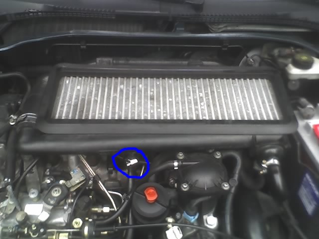

Ahojky Oddie, chtěl bych si turbo taky zkontrolovat podle tvojí rady. Prosím mrkni se na tofo - pokud se mi podaří vložit a řekni mi, kterou hadici bych něl zkusit z chladiče odpojit (pokud je tam vidět).
Díky.
myryn: Ta hadička v kroužku vede do "hříbku" na čerpadle, což je ta zvýšená dávka;) Zkus ji odpojit, jak psal Oddie a uvidíš;)
EDIT: Koukám, že asi na čerpadle nemáš "hříbek" (máš čerpadlo Lucas, že?), ale ta hadička je určitě správná- vede od ovládání zvýšené dávky.
[upravil dne 3/9/2007 Dundee]
To jak zakroužkoval Dundee. Ale upozorňuju, že to je velmi orientační záležitost, odhalí jen případ kdy turbo vůbec neplní, a nebo když je druhý stupeň na čerpadle nefunkční. Nic víc.

Čerpadlo vypadá takto :
Jestli je to Lucas to nevím, nerozeznám ho od Bošáka a žádnej nápis jsem nenašel.
Každopádně to vyzkouším i když je to jen orientační zkouška.
Díky za rady.
