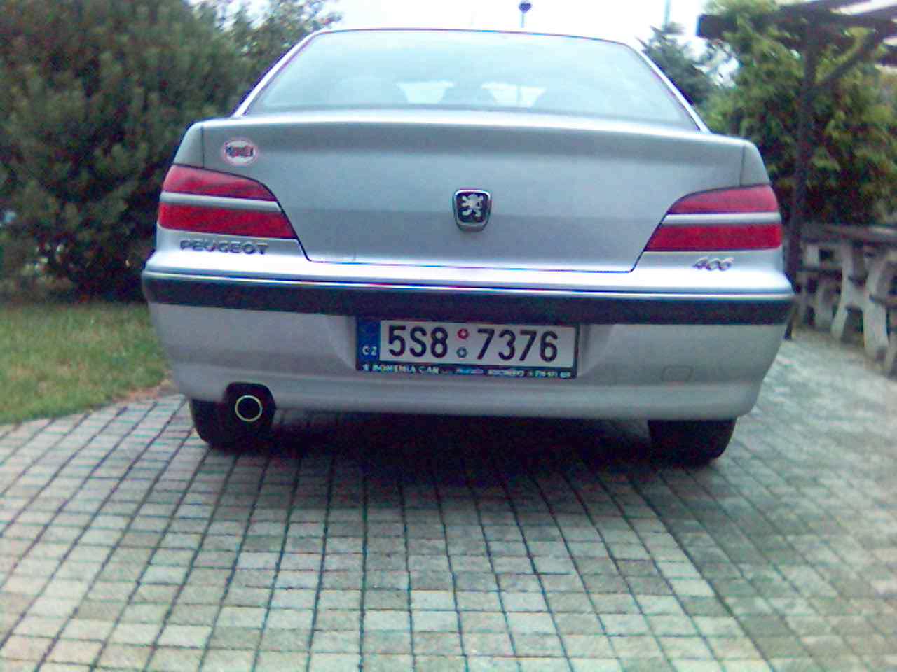

Tak presne takhle to maji myslim fobie? :myslim:D
bych se moc nesmal, tohle maj i 406 ve verzi st. dynamique i sport pack (nevim jestli to neni ta sama vybava,pro jine zeme :myslim) viz moje auto.:mrk

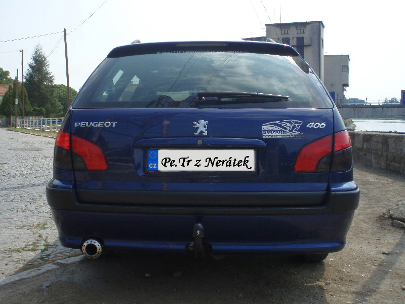

Jakpak jsi udělal pravou dirku pro pravý výfuk?
Není na tom nic složitého....2koncovky výfuku a ze zadního tlumiče kolem nárazníku vyveden druhý vývod,je zrušené tažné oko a vyřezaná díra pro koncovku.......

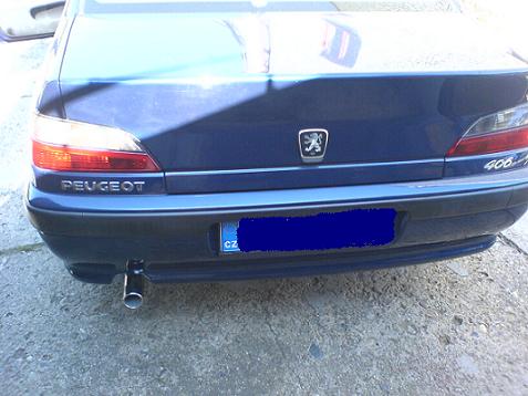

kdybys mel zajem, budu ted sundavat asi pul roku starou sroubovaci elipsovou koncovku ze svoji 406 a nechal bych ji tak za 150 Je v super stavu, vyrobce je www.askokovo.cz
a takhle vypada na aute, kdyztak bych poslal lepsi fotky

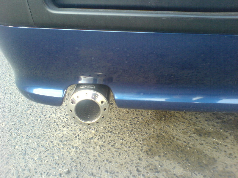

Koncovka je jen třešnička na dortu. mě zajímalo co máš před ní :-)
Říkáš, že jsi to normálně rozdělil za tlumičem? Tzn., že jde do levé koncovky více spalin než do pravé nee?
Původně zaslal: Georginho_cz406
Ano rozdělil za tlumičem ale ani náhodou nejde mín do pravé než do levé...musís tu trubku k pravé koncovce zastrčit vic dovnitř s nábehem tak aby se plyny rovnoměrně rozdělovaly do obou koncovek..... nesmíš to jen tzv. přilepit k trubce,jinak jak píšeš by ty spaliny šli více do levé....
