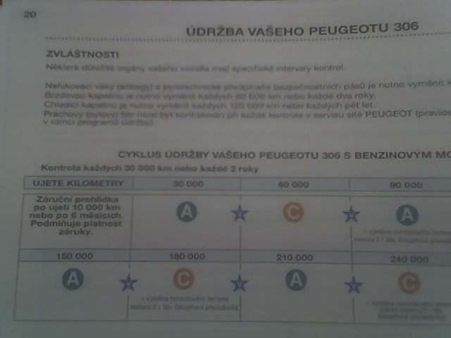

Chladící kapalinu - aspoň já měním po 2letech.
Pokud se ti ztrácí a není to dírou v chladiči - tak jak říká Pe.Tr: doplnit destilkou.
jj, obecně se říkalo měnit co dva roky, ale popravdě řečeno, jestli mi ji v servise měnili nebo ne to si nějak nepamatuji :(
Nazdar, cladící kapalinu měnit po dvou letech? :o:o:o Nepletete si to s brzdovkou?:myslim
Ve skutečnosti ta taky vydrží dýl, než dva roky.:super:super:super
Ked som naposledy menil chladiacu kvapalinu tak na nej bolo napisane ze sa ma menit kazdych 5 rokov alebo kazdych 120000km. Menil som ju kvoli tomu, ze som potreboval doliat a stara bola len do -18°C. Nevedel som aka tam bola predtym, tak som ju vymenil celu.

To záleži na servise,mne vraveli že sa mení po 5 rokoch.Takže asi tak.A je to napísane aj na fľaši od chladiacej kvapaliny.Ináč som nevidel ešte takú ,ktorá vydrží večne ha ha.Keď ju vypustiš uvidíš čo je vnej za bordel.A ešte jedna otázka kto vie kde sa vypušťa na 2,0 79 kw chladiaca kvapalina z bloku motora nech dá vedieť.Práve riešim tento problém a nikto to nevie.V knihe je písane ,že niekde vzadu je vypúšťacia zatka ,ale neviem ju tam nájsť.
Původně zaslal: Bohumil
Eh sorry - máš pochopitelně pravdu.
viz, stránka z manuálu :
