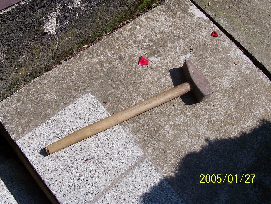

Mišak Odesláno 27. srpen 2007 Sdílet Odesláno 27. srpen 2007 Mslím že tímhle by to šlo taky povolit: Citovat Odkaz ke komentáři Sdílet na ostatní stránky More sharing options...
