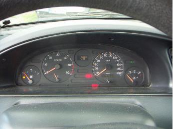

Koupil jsem ojety Fiat Ulysse. Pri predvadecich jizdach fungovalo pocitadlo ujetych kilometru bez problemu. Auto mi privezli a 14 dni stalo venku. Ted jsem konecne dostal cesky technicky prukaz a hned pri prvni testovaci jizde nefunguje pocitadlo ujetych kilometru. Na displeji se proste nic nezobrazi. Poradite mi v cem by mohl byt problem?
Myslis tim ze ti nepocita ujety KM nebo jen pravdepodobne neukazuje. Pokud ta druha moznost, tak by to mohla byt praskla zarovka.
P.S. predpokladam, ze mas digitalni ukazatel...
taktéž bych to tipoval na žárovku jak píše Tornádo rozebrat a mrknout bude tam více žárovek špatných
Ano, display proste nic neukazuje. Ukazatel je digitalni.
Tachometr meri rychlost spravne. Podsviceni teplomeru (mezi budikama) funguje a reaguje i na regulaci intezity.
Zkusim si na to vecer posvitit baterkou, treba neco uvidim :-)
Je rozebrani slozite? Co k tomu potrebuju za naradi? Trosku jsem brouzdal v diskuzi a narazil jsem na to, ze bych mel demontovat i volant...
někdy stačí poklepat může to býti špatný kontakt koukal jsem a mám jen obr kde je mechanický.Jak rozebrat v tom ti neporadím někdo se ještě snad ozve
podle obr jsou tam šroubky nahoře a pak snad podobně jako u 406 se demontuje cele s mřížkama:myslim
[upravil dne 20/8/07 dixi]
Diky za rady.
Tak jsem si na to posvitil (doslova) a pocitadlo funguje, jen displej neni prosviceny zespoda. Takze zitra to demontuju a vymenim zarovku. Nevite jaka tam patri? V manualu se o tom nic nepise.
Predpokladam ze tam budou stejne jako u 406, takze takove (viz obrazek) 1,2W 12V, cena kolem 20kc. Nejlepsi ale bude to rozdelat a mrknout jaky tam jsou.
[upravil dne 21.8.2007 Tornado]
Tak uz jsem to opravil. Nejdrazsi na tom byla koupe sroubovaku TX 20 :-)
Btw: da se nekde koupit ta plastova objimka na zarovku?
[upravil dne 27.8.2007 look_as]
Prakticky v každém obchodě s autodíly - já to kupoval v Mototechně na Bělohorské (Pha).
