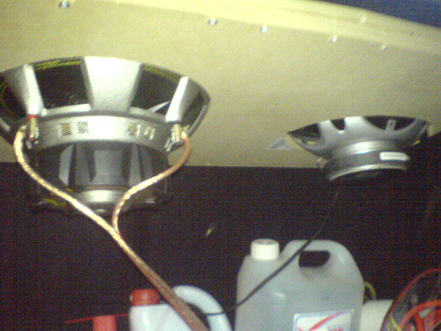

Vypadáto, že toto téma je již mrtvé(poslední příspěvek 24.8.07), ale přeci: Nevím, jak v ostatních modelech, ale v mojí P306 je v platu zalitá docela mohutná "síť" (rám) asi z 10tky hlazenky. Narazil jsem na ni, když jsem tvořil otvory pro repro. V příspěvku od "poldo306" je fotka s pohledem na plato z vrchu. Tak v těch výstupcích mezi těma jeho repro je právě ona výstuha + kolem dokola. Tudiž plato v 306 se nezlomí, maximálně ohne. Vydrží docela dost, já v něm mám cca 10Kg repro. Plato to přežilo (akorát se nepatrně prohnulo) a začalo při jízdě po neroznostech průžit a rezonovat. Doporučuji ho zespodu vyztužit třeba nějakými úhelníčky.
Já na tom platu v 306 občas vozím 50kg labradora a taky to vydrží :D
no ja som mal v origo plate ovaly Hertz DCX 690 ktore dost dobre hraju a vydrzalo to...len ked som jazdil trochu nadskakovalo....treba ho spevnit...bude to lepsie...asi najjednoduchsie to mas tu foto hore...aj ja idem spevnovat...

no ja to plato vyskusam asi spevnit zhora...nemal by tam byt rozdiel pretoze zo spodu mi to neprilieha na seba a je tam medzera asi 5 mm a to je dost uz...
