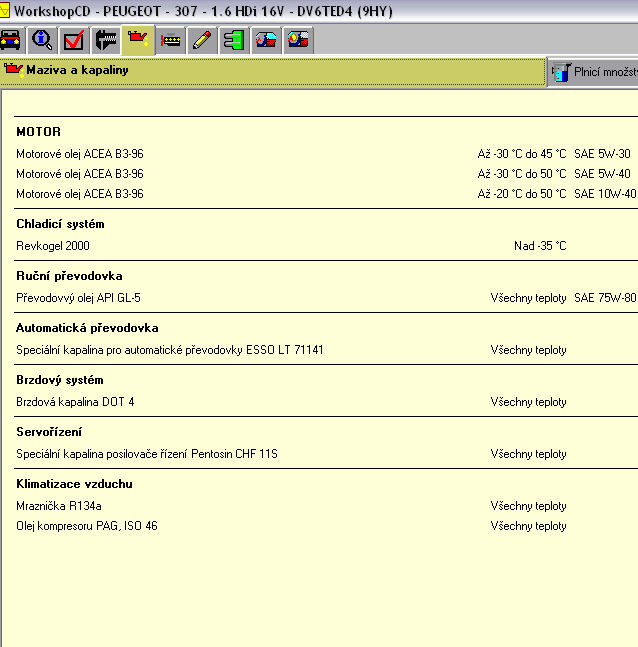

Tak jak rika Ferry :) Pro motor je predepsána VÝKONOVÁ specifikace!!! To je např. to ACEA A3/B3, resp. API SL/CF atp. Tato výkonová specifikace je nutná splnit! Výkonová specifikace je napsána v servisce. U mé 306 HDI je ve francouzské servisce toto uvedeno a dále se píše, že by měla být použita minimálně! polosyntetika a nebo případně syntetika (samozřejmě obě značky Esso a Total, s kterými má Peugeot smlouvu). Fotky mám, ale nevím jak je sem vložit...:( Druh oleje (minerál, polosyntetiku, syntetiku) a značku si pak volíš sám podle svého způsobu provozu, klimatickým podmínkám atp. Tu předepsanou výkonovou specifikaci splní snad každý moderní olej bez ohledu na to, jestli je to minerál nebo syntetika. Polosyntetika, většinou 10W-40, je střední cestou mezim oběma a kompromisem provozu. Pokud hodně jezdíš krátké vzdálenosti, a hlavně v zimě, pak je lepší syntetika 5W-40, neboť rychleji maže (nižší vizkozita za nizkých teplot). Pokud ale výrobce i Valvoline (výrobce maziv) předepisuje syntetiku 5W-40, pak bych se toho držel a asi ví, proč to dělá...:super
Tak tady je to znova,ale nemusí se otvírat v Paint shop pro,to je pro ty,co ho nemají.:super
Tady máš Valvoline Lubricant Advisor:
Peugeot, 307, 307 1.6 HDi (66) (2004 ->)
Engine DV6-TED4 Capacity 3,5 liter
Use: Normal
Service intervals:
Change 20000 km / 24 months
SynPower 5W-40
DuraBlend Diesel 5W-40
Use: Severe
Service intervals:
Change 15000 km / 12 months
SynPower 5W-40
Transaxle, manual 5/1 MA Capacity 2 liter
Use: Normal
Service intervals:
Check 60000 km
DuraBlend GL-4 75W-80
Hydraulic brakes system with ABS
Use: Normal
Service intervals:
Check 20000 km / 24 months
Change 60000 km / 24 months
Brake & Clutch Fluid DOT 3/4
Power steering Capacity 0,8 liter
Use: Normal
Service intervals:
Special Product
Cooling system Capacity 7 liter
Use: Normal
Service intervals:
Coolant Maxlife AF
Particle filter additive system Capacity 3,5 liter
Use: Normal
Service intervals:
Change 120000 km
