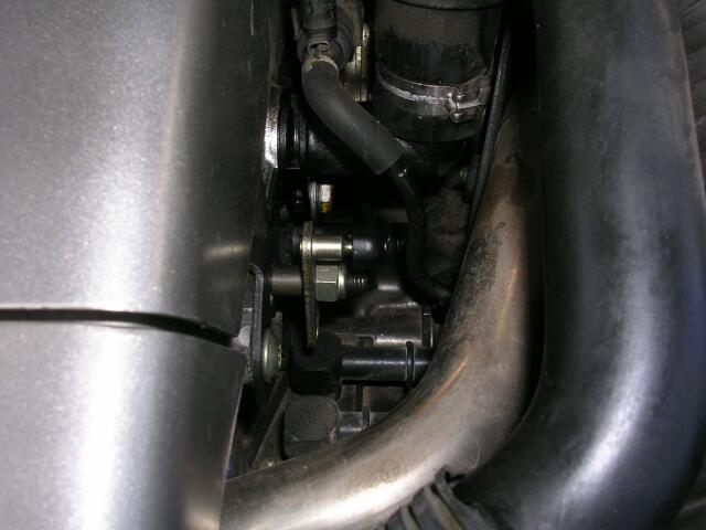

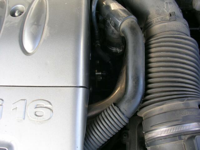

Mně to zlobilo - nejelo do otáček. Měl jsem prasklé toto táhlo. Prý je to nějaká "klapka brzdicího vzduchu" - jestli někdo víte na co to je, tak napište. Oprava stála asi 700 Kč.
Byla prasklá ta objímka - čepička, která je přesně uprostřed obou obrázků.

Druhý obrázek.
Poznámka: motor netáhl do otáček, ale nebylo žádné chybové hlášení. Jezdil jsem s tím dlouho.

Tak na to tahlo jsem se dival a je v poradku.Pri pridani plynu otvira a zavira,tak soudim ze bude dobry.Jsem zvedavej co zjisti zitra v servise.Hned dam vedet jak to dopadlo,a doufam ze se konecne svezu;)
to tahlo ovlada SWIRL(dva saci kanaly),jezdil jsem bez toho 2-3mesice a nic se nedelo,ale mel jsem to novy tak me to neprislo,ze by to netahlo.:D dal jsem kus svareciho dratu ohnutyho do U a k tahlu pritah dvema sponkama:super
SWIRL: princip je popsan tady nekde uprostred. http://bredik.euweb.cz/607.htm
