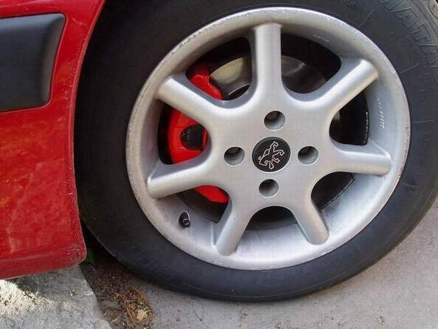

Ladman Odesláno 22. červenec 2007 Sdílet Odesláno 22. červenec 2007 Původně zaslal: Ferry Původně zaslal: Ladman 2 Ferry: máš také tou stříbrnou natřené bubny vzadu? Pokud ano, mohl bys dát foto? Nejlépe foto, jak to vypadá s nasazeným kolem. pokud to zitra stihnu vyfotim, mam natreny i bubny, ta stribrna barva neni nijak moc vyrazna, ale urcite je to hezci nez s cernyma bubnama to, že je nevýrazná, mi vyhovuje. Ten tvůj předek se mi líbí a jsem zvědavej na zadek (bubny), jak to vypadá s nasazenými litými koly. Tedy doufám, že je máš a ne, jen plecháče. Jak si nechával tu barvu dlouho schnout než si s vozem vyjel? Prý se to nemá uspěchat, jinak barva sleze vlivem vysokých teplot. Citovat Odkaz ke komentáři Sdílet na ostatní stránky More sharing options...
hudy Odesláno 22. červenec 2007 Sdílet Odesláno 22. červenec 2007 ja jsem taktez pouzil Hammerite/modry/ a vypada to dobre a drzi slusne Citovat Odkaz ke komentáři Sdílet na ostatní stránky More sharing options...
Guest MMMMM Odesláno 23. červenec 2007 Sdílet Odesláno 23. červenec 2007 Mě to akorát po hodině pěkně zmoklo v pátek tak snad se to neoloupe Citovat Odkaz ke komentáři Sdílet na ostatní stránky More sharing options...

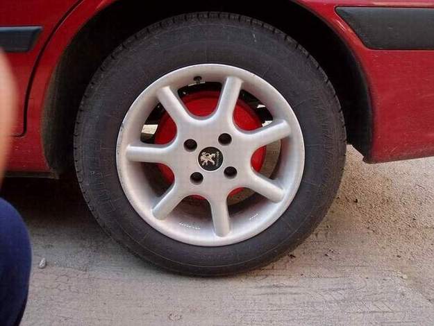

Ferry Odesláno 23. červenec 2007 Sdílet Odesláno 23. červenec 2007 Původně zaslal: Ladman to, že je nevýrazná, mi vyhovuje. Ten tvůj předek se mi líbí a jsem zvědavej na zadek (bubny), jak to vypadá s nasazenými litými koly. Tedy doufám, že je máš a ne, jen plecháče. Jak si nechával tu barvu dlouho schnout než si s vozem vyjel? Prý se to nemá uspěchat, jinak barva sleze vlivem vysokých teplot. Jj, hliniky mam muzes mrknout na moji stranku tady na klubu na fotky Na spalkach jsem to mel asi 36 hodin po natreni, v garazi kam nesviti slunicko, jen profukuje vzduch pod vraty, kdyz jsem montoval kola, bylo to jeste trochu "zive" ale kdyz jsem nedavno demontoval zadni kolo, nebylo to prilepene a jak rikam, absolvoval jsem s tim sjezdy ve svycarskych a francouzskych alpach a drzi to krasne ( barva Alkyton ) Citovat Odkaz ke komentáři Sdílet na ostatní stránky More sharing options...
Ferry Odesláno 24. červenec 2007 Sdílet Odesláno 24. červenec 2007 tak tady jsou zadni a predni kolo [upravil dne 24/7/07 Ferry] Citovat Odkaz ke komentáři Sdílet na ostatní stránky More sharing options...

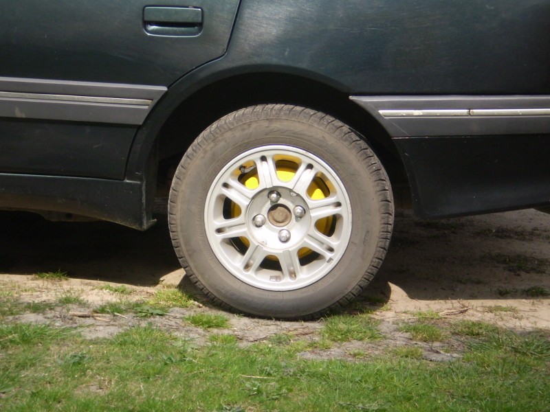

nemec.cb Odesláno 24. červenec 2007 Sdílet Odesláno 24. červenec 2007 Asi tři hodiny práce i se zakrytím.Obyčejný autoemail,suché to bylo než sem umyl elektron.Foceno mobilem. Citovat Odkaz ke komentáři Sdílet na ostatní stránky More sharing options...
