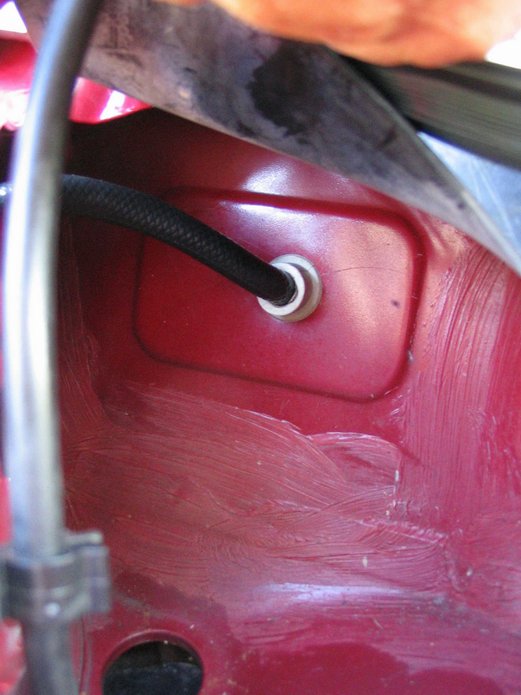

Něco podobného už jsem řešil: chtěl jsem ovládat ventilátor chlazení. Udělal jsem díru na pravé straně - tam je to bezpečné. Udělám nějakou fotku. Do plechu jsem udělal větší díru, dal zahradní hadici cca 1/2" a do ní kabely. Už jsem tam protahoval i kabely pro sirénu alarmu.

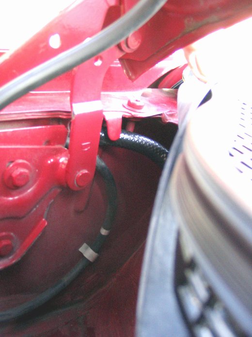

Protože po bouřce chodí internet až teď, pokusím se vložit nějaké slíbené fotky. Díra je na pravé straně auta ( na levé straně je v tomto místě průchod kabelů pod motorem stěračů ). Lepší je vrtat více vpravo nahoře - tam, co končí ten prolis.

Hadice s kabelem je protažená tam, co vede hadička k ostřikovačům předního skla

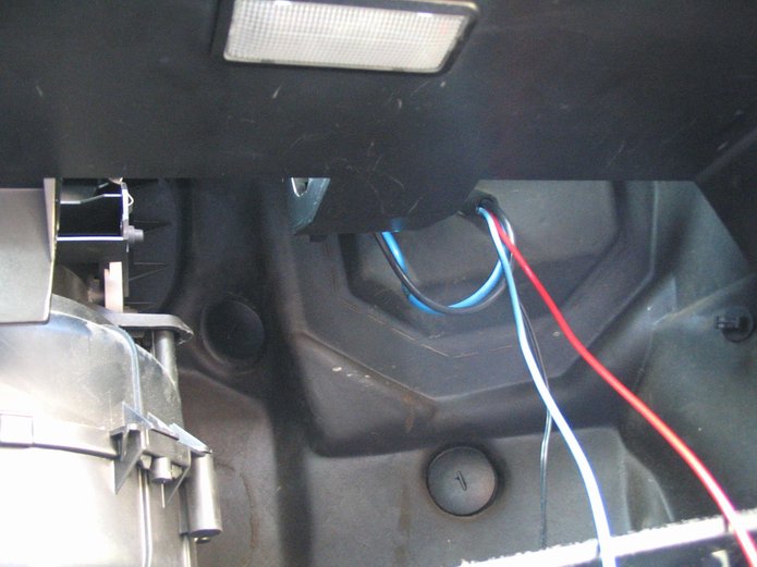

A ještě foto od spolujezdce : musí se vymontovat spodní přihrádka, na fotce je vidět místo, kam jsem se provrtal ( vrtal jsem od motoru ) a světlo skříňky, vlevo dole je motor topení. Je lepší vrtat nejprve vrtákem cca 3,0 mm.
Obrázky jsou už menší : 695x521 - před tím to byl přehmat v souborech. Neumím vložit více obrázků do jednoho příspěvku.
