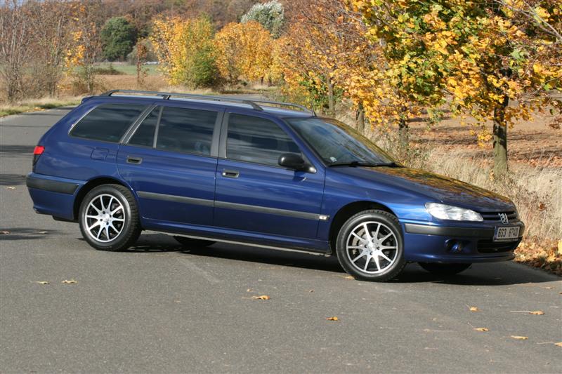

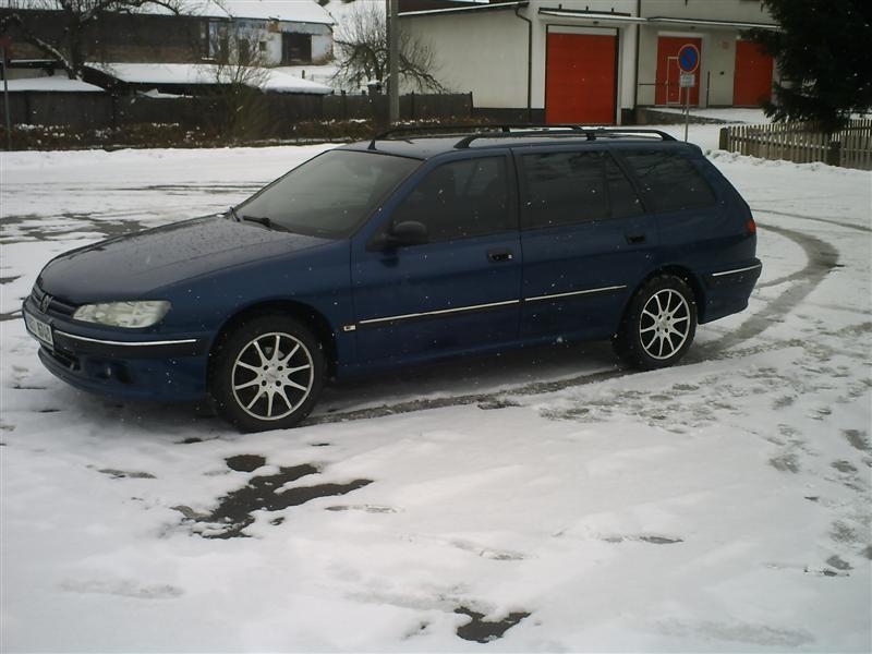

Pe.Tr Odesláno 22. duben 2009 Sdílet Odesláno 22. duben 2009 jj 205/55 R16 et 15 , velikostne ok , ikdyz sneslo by to samo opticky vetsi kola ale mam rodinu a taky mam rad pohodli anejakej ten komfort , navic najezdim 25tis rocne a odskakat si je nechci Citovat Odkaz ke komentáři Sdílet na ostatní stránky More sharing options...

Kulíšek Odesláno 22. duben 2009 Sdílet Odesláno 22. duben 2009 Původně zaslal: Pe.Tr jj 205/55 R16 et 15 , velikostne ok , ikdyz sneslo by to samo opticky vetsi kola ale mam rodinu a taky mam rad pohodli anejakej ten komfort , navic najezdim 25tis rocne a odskakat si je nechci No já počítam s tím, že to bude jako žebříňák, ale nejezdím někde po okrscích a vesměs jsou mé trasy pořád stejné. No hold budu muset dávát více bacha. Každopádně kola pořád nemám, protože v ČR není ani kus a tak koukám ve sklepě na neobuté Bravurisky 2. Ale jak jsem dneska psal, ještě přehodnotím objednávku a půjdu do těch ET15, protože bych s největší pravděpodobností dřel o vnitřek, tak nevím co dělat abych udělal dobře:roll, nejlepší by bylo dát do předu ET25 a do zadu ty ET15, ale to nevím jestli zlegalizuju... Citovat Odkaz ke komentáři Sdílet na ostatní stránky More sharing options...
