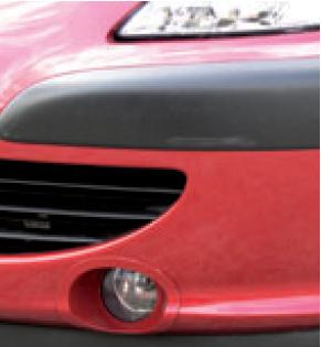

A na obrázku už vidíte jak to na P307 vypadá. :super

Světla na obrázku jsou kit, který prodává Peugeot jako doplňkovou výbavu k autu, jsou k nalezení v jejich katalogu.
Po zakoupení tohoto kitu mlhových světel, stačí zaměnit za denní světla z odkazu a použít lakovatelný rámeček. Pak už jen stačí zařadit rozpínací relé a nebo použít relé z odkazu, aby při rozsvícení světel, denní světla zhasla. Bylo to myšleno jako nápad pro ty, kterým celodenní svícení vadí.
Ještě mi prosím vysvětli jednu věc. Koupil jsi celý kit i s mlhovkama a následně si světla prohodil za světla pro denní svícení? Díky za info.
Pokud to má k něčemu vypadat, musí se použít kit a nebo musíš být moc šikovný. Kit se dá koupit pouze s mlhovkami, ale pokud máš SW tak už jsou mlhovky součástí hlavních světel. Mlhovky se nahradí denními homologovanými světly podobného průměru jako původní mlhovky. Podle typu použitých světel se musí upravit uchycení, ale to už nebývá takovýž problém.
