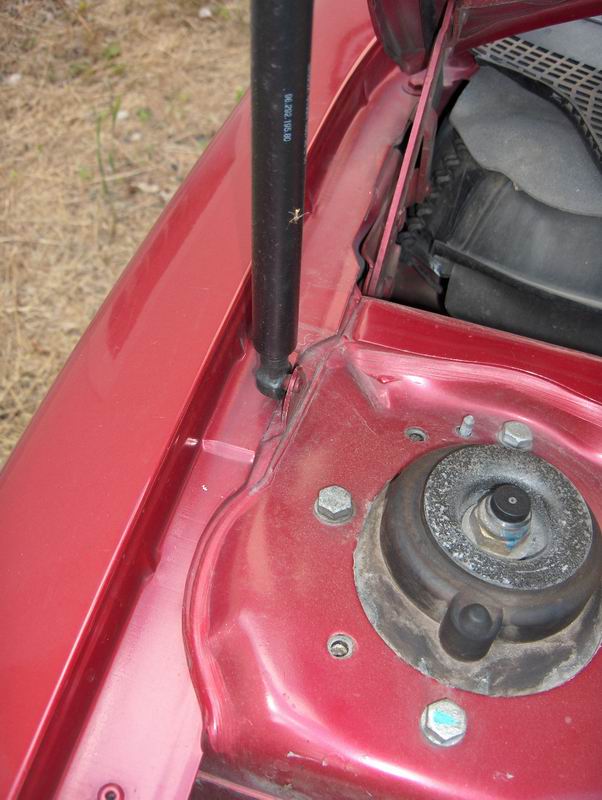

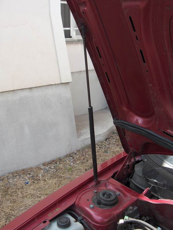

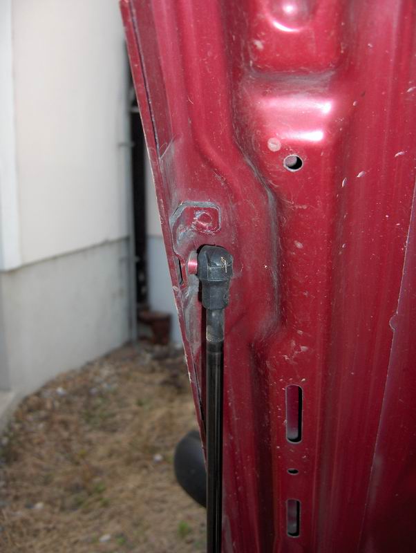

Tady máš fotky jak je to udělaný z výroby, včetně detailu uchycení. Písty jsou tam dva.
[upravil dne 25/6/2007 Driver]
super, tak takle to znám, 96 to ještě na haupně nebylo, novej typ to tam už má no a na blatníku, jsem to měl na XS....je to super....díky
