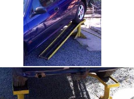

tady jsou ty podpery
Teda to by me nenapadlo co clovek najde, kdyz da do googlu vyhledat pojem kozičky :D :D :D

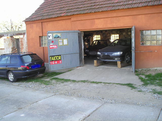

Pořešil jsem je takto:na délku mají 150cm(z důvodu malého svýraného úhlu,tím pádem malé stoupání, mám totiž nádstavec pod předním nárazníkem,abych ho neurval ,nájezdová délka je 100 cm)konečná výška v které auto zůstane je 42cm(na šírku je ten nájezd 30cm)Když je autíčko na rampě tak se dostanete skoro až dozadu.Do budoucna odpálím tu nájezdovou část a budu ji přidělávat šrouby k tomu podstavci.Když auto bude najíždět tak budou přišroubované,po najetí vyšroubuju a nájezdovou část dám pryč tím nebude závazet;)
Tady nějaké fotky jak to vypadá v reálu:papa:

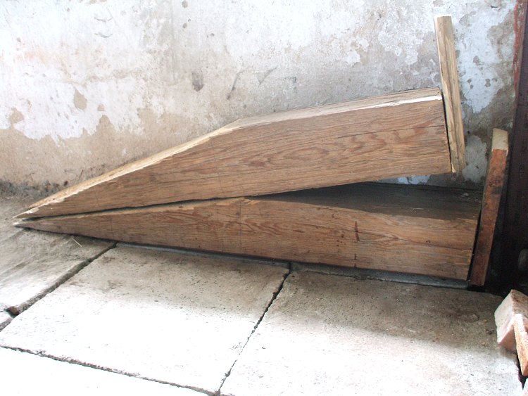

Tady jsou moje dřevěné nájezdy dělané z trámu :
