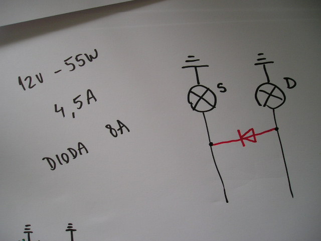

Momentlně uvažuji nad menším vylepšením. Jde mi o dálková světla, svítí sice hezky ale dost do dálky a prostor bezprostředně kolem auta je osvětlený jen málo. Vše by se změnilo, pokud by společně s dálkovými zůstala svítit potkávací světla, jak je tomu třeba při světelné houkačce, to je pak osvětlení naprosto luxusní :lol: Koukal jsem na jiná auta s čočkami a je to naprosto běžné, že dálkové se k potkávacím jen přidávají, ale mě potkávačky bohužel zhasnou :nevim Otázkou tedy je, jak to elektricky zařídit, aby to fungovalo :myslim
Velmi jednoducho. Vložiť aspon 8 A-mperovu diodu mezi dialkove a stretavacie svetla:super
Pripadne dať o jeden rad vacsiu poistku na dialkove svetla
[upravil dne 12/8/07 MrVain]
Díky :super Ale problém je v tom, že takhle by mi oboje svítilo i při světelný houkačce, což by mi ničilo xenony, který mám v úmyslu jednou dát... Ale moc děkuju za skvělý nákres :potlesk
Jak si to myslel s tou pojistkou? :myslim
Chápu, ale pokud nesvítíš a blikneš, což občas taky dělám, tak by to právě tohle udělalo... :bojim Mě jde spíš o to, že v třeba verzi S16 byli právě takhle ty světla udělaný (svítily oboje), tak mě napadlo, že to auto by mohlo mít nějakou přípravu, takže by třeba stačilo někde prohodit relátko, přidat pojisku, nebo něco nastavit na diagnostice, ale nejsem elektrikář, tak sám na to asi nepřijdu :nevim
ak by vyražalo poistku na dialkove svetla v pripade svietenia spolu na jednu poistku dialkove 4,5A + stret 4,5A = 9A zmenit poistku v dialkovych 10A aspon na 15Amperovu:papa
