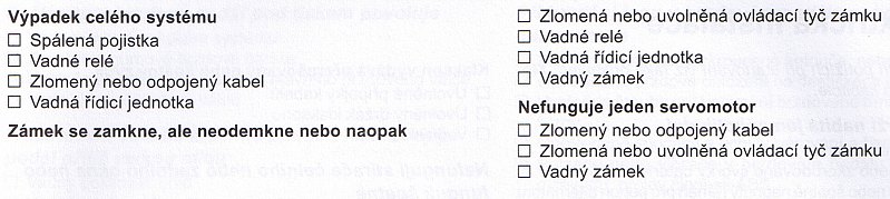

A to ti dělají všechny dveře a nebo jen jedny? Mě to taky "blblo", tak jsem vyměnil z vrakoviště zámek a už je to v pořádku. Podívej se tady:
