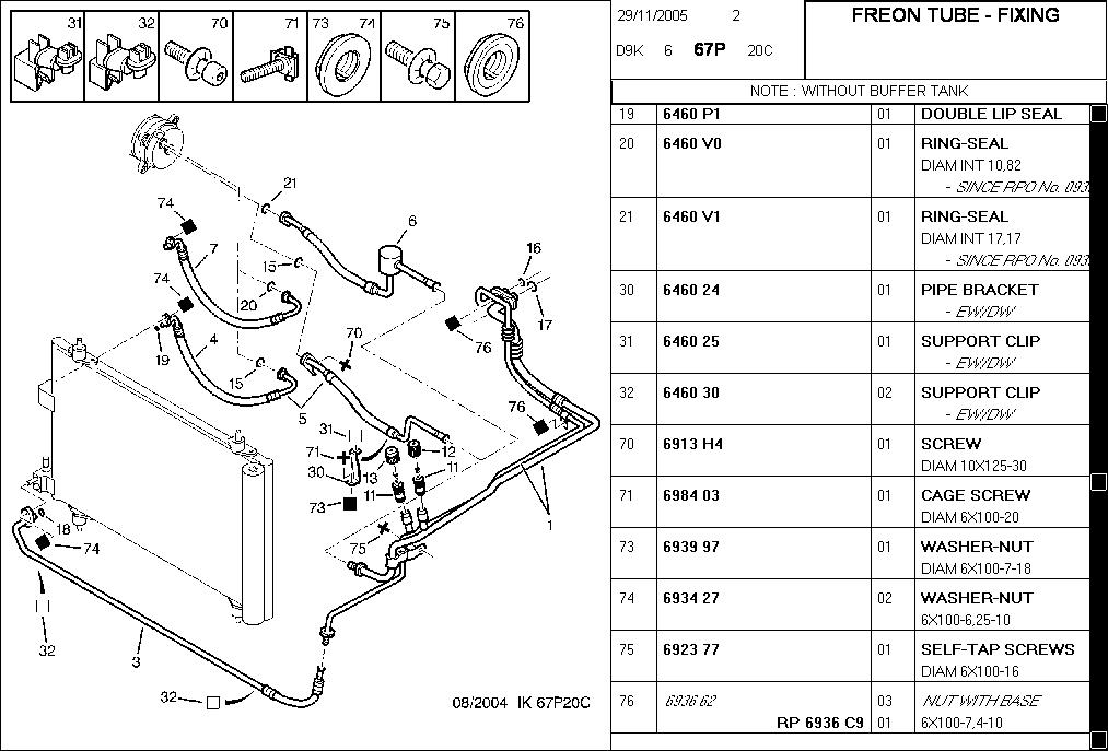

Vie niekto origo objednavaci kod (bodlo by aj vyobrazenie,ci myslime to iste:-) )na taky platovo gumovy drziak na klimovu trubku,co prechadza priamo za chladicmi,je to uchytene v takom ciernom ohnutom plechu a pripevnene zospodu na spodne celo.Tlmi to vibracie a podla toho co hovoril klimatizer,by bolo dobre,keby to tam bolo.Inak konecne uz chladim:-).Diky!

Ohladom toho drziaka na klimovu trubku neviete nic?Potrebujem objednavacie cislo z peugeotu,viem ze to stoji okolo 250sk,ale co uz.Bohuzials a teraz do peugeotu nedostanem,potrebujem to poslat niekomu,kto by tam isiel za mna...keby niekto vedel aj s vyobrazenim.Diky!!!

Když jsem auto koupil, tak už to ten držák nemělo a jezdilo asi delší dobu bez držáku. Já jsem to omotal lepenkou (aby to o něco neklepalo) a přitáhnul stahovacím páskem. Zatím to neřeším a možná se mi podaří něco sehnat na vrakovišti.

Původně zaslal: Leo
Tady je obrázek klimatizace. Je to díl číslo 31.
[upravil dne 15/4/07 Leo]
Diky moc.:potleskJa mam 2.0HDi 80kw r.v.2000,ale podla toho obrazku co sio sem dal by to malo byt tak ako hovoris.VDAKA:papa

Prosím kam vede,část 16 a 17?Mě vyšuměla náplň 4 dny po naplnění a slyšel jsem to ucházet jakoby pod středovými výdechy
