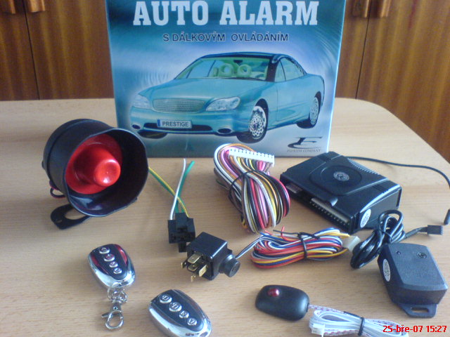

Dnes jsem dostal krabici s alarmem,ma čeky napisy i je i sdokumentama že splnuje nase normy a tak,vypada klasicky jak levne alarmy,podobny jsem měl v 309,byl to polsky vyrobek a byl jsem snim max . spokojeny. Toto je vyrobek čiňanu ,ale to mi neva protože ti dnes dělaji upně všechno. Jde mi o to že jsem podle typu nenašel nic na netu o tom to zařízeni.Napište jestli o něm něco nevite, v krabici je klasika 2x DO ,sirena ,kabeláž ,jednotka ,otřesove čidlo,rele,dioda a programovatelny spinač, el. schema a popis co ktere tlačitko děla. typ je CW-YK16 ,a dovozce je Florida company.zkusim udělat foto.

Popř jestli znate někoho v okoli Neratovic kdo by mi to namontoval do mé 406.
montaz nebude tak slozita, najdi si tu na foru odkaz na elektricka schemata stareho modelu 406 a podle toho to vymyslis, ja se ted chystam na montaz Magicar 9000 a schematicky uz to mam naplanovano, co a kam pripojim. Jediny nad cim zatim premyslim je ovladani centralniho zamykani pomoci tech vystupu z noveho alarmu. Ja mam originalni dalkove infracervene a myslel jsem ze IR prijimac dava ridici jednotce centralu impulzy k zamceni a odemceni pouze prikostrenim vzdy jednoho ze dvou signalnich dratu, v realu jsem ale nameril stale napeti 6.5V na obou dratech a v okamziku odemceni nebo zamceni se vzdy jeden z nich na dobu cca 0.8s odpoji - cili 0V. Ty ale asi budes mit uz ovladani radiove, tam to bude trochu jinak, ale schema zapojeni taky najdes

No prave že ma IR ,tak jsem právě z toho na prášky ,navic je tam solo otevirani cen. zamku 5. dveří a to jsem taky nějak mimo.schema ale určitě dohledam,neni nad to mit to v ruce :D
Asi mi nezbyde nez to IR obejit a otevirat to rovnou pomoci DO od alarmu což bude možna i lepši.

no ja mam taky v planu odstavit origos IR a zapojit ovladani pomoci vystupu z noveho alarmu.
No tak jak jsem psal, IR funguje tak, ze z prijimace co je na strope u zpetneho zrcatka jdou dva draty k ridici jednotce centralu, tusim 627 a 628, jsou na pozici 3 a 4 konektoru, na obou je stale napeti 6.4V a pri zmacknuti ovladace se vzdy na jednom z tech dvou dratu tech 6.4V zmeni na 0V asi na 1s( na tom druhem dratu 6.4V zustava ) pri dalsim zmacknuti se to otoci.
přesně ,vypojim napajeni IR a jednotku alarmu propojim s jednotkou centralu,ale jen čistě na vstup vystup, snad se nebudou hadat a budou si rozumet,akorad si nevybavim jak to primět aby se otevrel jen zamek tech 5. dveři. možna to oželim a necham to otvirat a zavirat komplet.

diky,se polepšim ,ještě se zeptam kde najdu dveřni spínač na 5. dveří? nic jsem tam nenašel ale světlo v kufru reaguje na zavrenia a otevreni.třeba to bude v tom schematu,jeste jednou dik
no zkus zamacknout na spodni hrane kufru ten plast, ten kterej se zamackne tim vystupkem zamku na viku kufru, bud je spinac tam, nebo pak druha moznost, ze na viku kufru nekde u zamku mas spinac na principu kulicky
