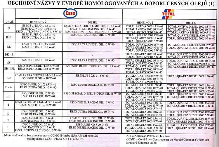

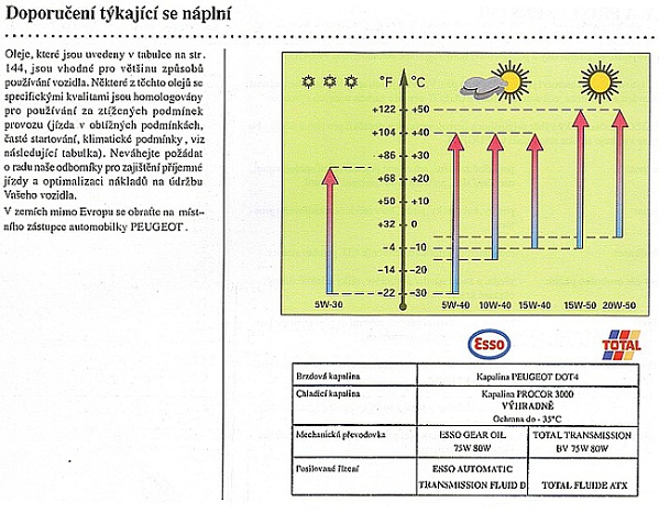

jednoznačně ESSO Ultra 10W-40, popř. TOTAL Quartz 9000 10W-40. To jsou jediné doporučené oleje od výrobce.
myslím doporučené polosyntetické oleje. Výrobce dále doporučuje od obou firem ještě plnou syntetiku, ale to je myslím do tohoto vozu zbytečné. Při pravidelné výměně po 10 000 km je polosyntetika dostačující.

V manuálu na 406 je o motorovém oleji uvedeno toto :
