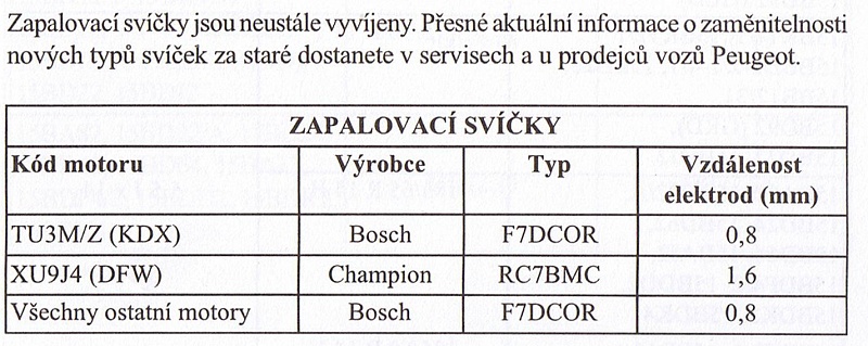

Mám 306-1,4 benzín, motor KDX - tedy dle uvedené tabulky BOSCH F7DCOR.
Jaké tomu odpovídají svíčky NGK ?. Díky za info.

Původně zaslal: jirkafous
Je to typ od NGK:
BCPR5ES, objednací číslo 6130
Jinak www.ngk.cz, stáhnout katalog, strana 185. Rozklíčování, co znamenají jednotlivá čísla a písmena značení, je na straně 21.
