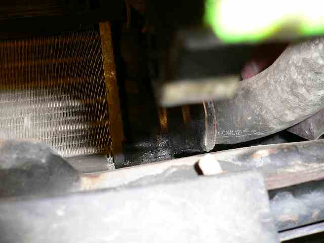

Ahoj.Mě tamtudy občas trochu kapaliny unikne,ale ne vždy.Mě by zajímalo,jak tam vůbec drží.Původně jsem si nachystal motexku,ale ta hadice je zastrčena v kovovém nálitku chladiče - a jsem vedle.Můžeš sem prosím napsat,jak je tam ta hadice \"držena\"?Dík P806
Hadice ma na sobe kovove osazeni s 3mi klinky. Zasouva se do plastoveho naustku chladice, ktery ma v sobe 3 podelne drazky pro vedeni klinku a 3 pricne drazky (skrz) pro pojistnou sponku. Problem neni asi az tak v tenke pojistne sponce jako spis v klincich, ktere casem (vlivem netesnosti a slabeho prusaku kapaliny kolem nich) mohou ohnivat nebo se muzou jejich hrany zaoblovat vodnim kamenem. Sponka z nich pak muze vyskocit a je jen otazkou casu, kdy se vyklepe hadice. Mozna by stacilo u klinku prebrousit zadni steny, ale je tam hodne spatny pristup bez vetsi demontaze - jako u vseho v cele predni casti 806 :o(.
Ahoj.Nákres nepotřebuje komentář.Já jsem pořídil foto,ale až jsem ho dal na počítač,zjistil jsem,že je nic moc.Přesto ho sem hodím.P806
Zaostřené je dobře,ale blesk byl zastíněn a zrovna to potřebné tam není osvětleno.Kapání se tam objevilo v souvislosti s výměnou termostatu ze 70°C na 83°C.Teď už si to asi nějak sedlo,protože od té doby ani kapka.Také musím dodat,že výměna přispěla k nižší spotřebě .Porovnávám stejné trasy do práce a navíc to bylo přes "zimu".Loni na podzim jsem dosahoval běžně až 12 litrů,po výměně jsem zatím nepřelezl přes 10.5 litru - počítáno vždy po vyjetí půl nádrže (á40l).P806
