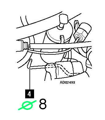

Poraďte prosím.Kde nájdem na motore otvor pre aretáciu zotrvačníka pre nastavenie rozvodov.Motor XUD9A.Díky.
Původně zaslal: Diesel
pod starterem
Treba pri tom demontovať štartér?Ja tam normálne žiadnu dieru nevidím.
Ne, vůbec není třeba demontovat startér, jen musíš přesně vědět, kde ta díra je, a aretační tyčku naohýbat do určitého tvaru, aby tam šla zasunout. Pokud to děláš poprvé, tak si ten startér sundej a prohlídni si to, ale až to uvidíš, příště už to sundavat nebudeš muset.
Díky za informácie.Dá sa to nájsť.Použil som malé zrkadlo,aby som videl,kde je tá diera,potom som si vytvaroval tyčku.Všetko som robil z montážnej jamy.Rozvody sú O.K.
