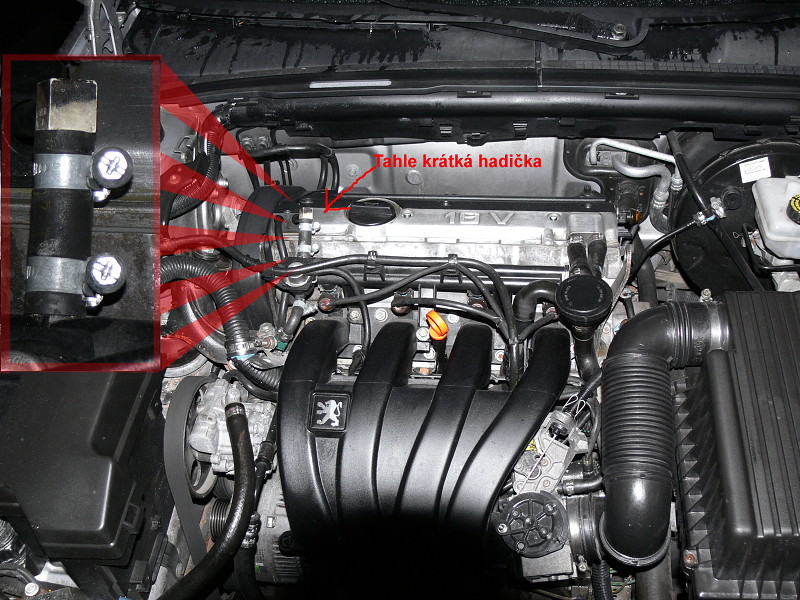

Kde ta hadicka primo je? se na to mrknu protoze sem bud zacal jezdit trochu svyzneji a vic me to zere nebo me ta hadicka treba uz muze propoustet beno :myslim:D , diky

Tady
nemas ten motor nejak nechutne cistej? :o:myslim
To jen tak vypadá na fotce, ve skutčnosti to není tak nechutně čistý, jen normalně čistý:D Fotil jsem to potmě a blesk to pěkně vyčistil:D:D:D

Původně zaslal: Radek Hurvajz
:D jenom jestli, zkusim se na ten svuj podivat jeste jednou a taky s bleskem :aut
Taky se mi to stalo. Hadička byla ztvrdlá jako kámen. Tak jesm ji vyměnil a dal nové dvě svorky a od té doby mám klid a po zápachu ani zmínka.
Tý jo, ten motor máš fakt hnusně čistý, celkem závidím. Já se do toho čištění celkem razantněji bojím.
Jinak odchází i ta hadička těsně podní (ta zahlá co ústí v té zelené malé kostce).

netušite vnitřni pruměr te hadičky?
klasicka benzinova hadice, koupis ji v kazdym krame s autopotrebama

dík ,právě tam mi řekli že je několik velikosti,6 až 12 ,a co teď?

Mam pocit že 6mm, ale jistej si nejsem
tu jsem koupil ale je už podle oka mala,vzal jsem 10 ,což odpovida tlouštce hadice a zitra to vyměnim,tak snad to nebude osmička;)
