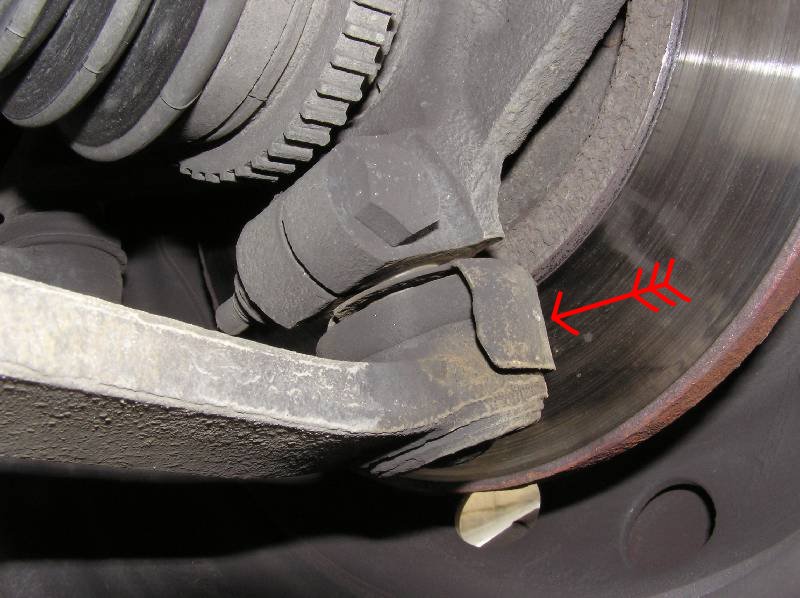

Dneska bylo krasne tak jsem lezel pod svym brouckem a nasel jsem pricinu cinkani, je to chranici plisek kuloveho cepu (viz obr) na predni naprave a je uvolneny. Nevim jak presne tam ma drzet na druhe strene to vypada jako by jej jenom pritlacela kryci guma nahoru (jeste je tam proti pootoceni takovy vystupek).
Nevite nekdo jak tam ma drzet?
Jinak klepani je opravdu stabilizator na prave strane. Stejne vymenim oba ;)
