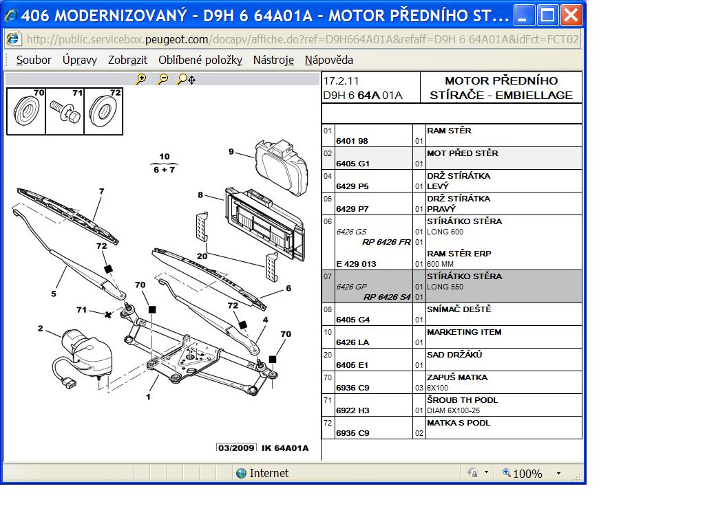

godzila.01 Odesláno 9. březen 2011 Sdílet Odesláno 9. březen 2011 hugo.v.r. : Ale pořád nevím jakou ... http://shop.navaseauta.cz/Sterace/BOSCH/BOSCH-AEROTWIN/BOSCH-AEROTWIN-600-530-spojler-bezraminkove-stiraci-listy.html?listtype=search&searchparam=3397118996 tyhle stěrače jsou 600/530mm a jsou i pro peugeot, fakt nevím kde ta chyba je ... Citovat Odkaz ke komentáři Sdílet na ostatní stránky More sharing options...
hugo.v.r. Odesláno 9. březen 2011 Sdílet Odesláno 9. březen 2011 No mně prostě mate, že P406 má pravý ramínko 550 a ty nabízíš 530 - ale pravda je že v seznamu pasujících aut je P406 uvedenej. Holt nesmím moc študovat ServiceBox, omlouvám se. Citovat Odkaz ke komentáři Sdílet na ostatní stránky More sharing options...
godzila.01 Odesláno 9. březen 2011 Sdílet Odesláno 9. březen 2011 No ty 600/550 tam dát můžeš, ale jen jako klasický stěrače, protože ty stírací lišty v tom rozměru stírají špatně.... Neberou okrajen a pravý straně, kvůli zaoblení okna, proto se dělají tyhle http://shop.navaseauta.cz/Sterace/BOSCH/BOSCH-AEROTWIN/BOSCH-AEROTWIN-600-530-spojler-bezraminkove-stiraci-listy.html?listtype=search&searchparam=3397118996 :papa Citovat Odkaz ke komentáři Sdílet na ostatní stránky More sharing options...
