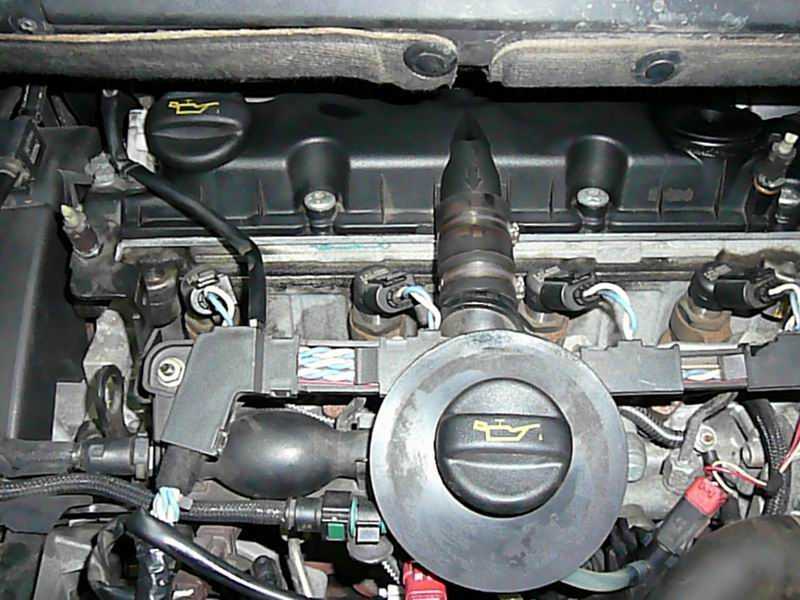

mezi krytem ventilů a nalevacím hrdlem s víčkem na nalévaní oleje je gumová hadice chycená sponou na obou stranách (na jedné k hrdlu a na druhé ke krytu ventilů) a z toho uchycení ke krytu ventilů mi prosakuje trochu olej.....a ta spona je tam napevno není to taková ta klasická stahovací šroubem, tak nevim jestli to resit nebo ne?.....a jestli to mate taky (je to pod tim krytem motoru)
[upravil dne 28.2.07 omegaalfa]
na tom obrazku je to po to zluty vhky od oleje, vylozene to nekape nebo neteče.....no spona (označena cervene) asi utáhnout nejde.....a bojim se ze mi v servise udelaji vic skody nez uzitku
Původně zaslal: omegaalfa
No tak tu sponu sundej a dej tam novou šroubovací a bude klid, teda pokud ta hadice není pod tou sponou prasklá;)
....asi to dám do servisu ( ještě to mám v záruce).....to jsem zvědav jak to doje.ou. Kdybych měl jistotu že tu hadici nepoškodim, až budu sundavat tu sponu tak bych to udelal sam.
Ten priesak oleja je asi na všetkých HDi. Mám to aj na Partnerovi a aj na SW.
Urob ako napisal Radek.
Spona by mala byt zacvakavacia. Zacvakne sa cudlikmi na pravo a zaroven sa dotiahne. Rozoberes ju srobovakom v tych cudlikoch.
Ale ak si netrufas, daj to servisu, tu nemaju co doje... a mali by to urobit na pockanie. Pravda je, ze servis obcas dokaze dodrbat aj to co sa neda ani teoreticky :)
počkám a když to bude prosakovat víc, tak dám novou hadici a ty dotahovací spony......úplně vidím před očima jak to v servisu nějakej maník dotáhne moc a pak to pod tou hadicí chrupne......
díky moc všem
