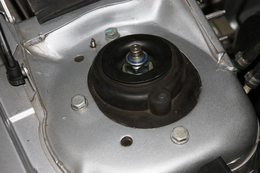

sehnal jsem rozperu OMP na ebay, nechal ji opiskovat a dat komaxit a kdyz jsem ji chtel namontovat, tak jsem narazil na problem :bacha
na prave strane sedi otvory pro srouby paradne, ale na leve strane nekdo asi pri montazi horniho ulozeni udelal chybu a umistil jeden sroub jinak nez ma byt a tim paden nemuzu namontovat rozperu...
jsou dve moznosti:
1) udelat diru do uchytu rozpery v miste sroubu co mam
2) predelat uchyceni horniho ulozeni tak aby pasovalo na rozperu (v miste otvoru v rozpere neni dira pro sroub coz vec komplikuje...)
prosim o radu co udelat :myslim
no já bych osobně navrtal to uložení správně vyřízl závit a dal šroub tak kde má být ale nechápu jak se někomu povedl narvat takle ....

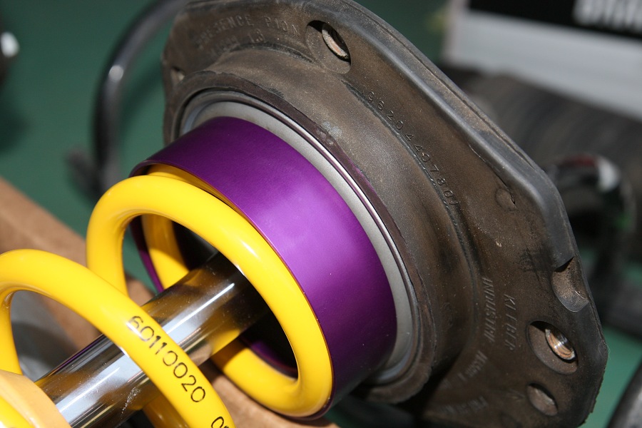

podle obrazku to ulozeni ma predvrtane otvory a tri i se zavitem, takze nevim kde udelal soudruh chybu...
:o .. na te leve strane zadny otvor neni?? Kdyz mrknes na obrazky tak vidis ze tam kde maji byt srouby jsou diry jinak uzpusobeny..
no prave ze na leve strane (z pohledu ridice na prave) zadny otvor na sroub neni a kdybych to mel cele ulozeni vytocit, tak zase nebude sedet stredici kolik co na nem je. ono celkove to ulozeni vypada v nic moc stavu narozdil od druhe strany, tak premyslim ze bych koupil nove a cele ho vymenil a pak uz to snad bude v poradku a i otvory na rozperu budou sedet, nechce se mi zbytecne delat do rozpery dira
