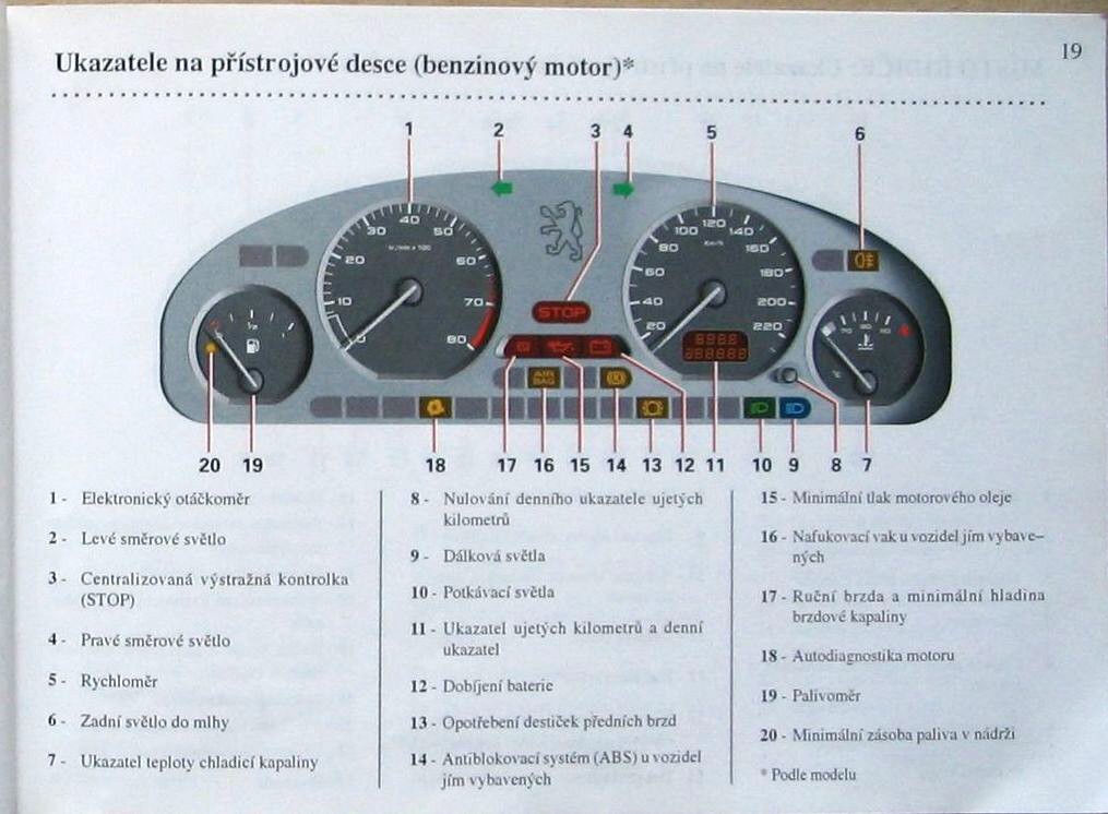

tak k te klapce jsem se z nedostatku času nedostal.zaměstnaly mě budíky ,chybí mi tam půlka žárovek i s objimkama,třeba žarovka nebyla u kontrolky vstřikováni ,což je u meho benzínu divné.objevil jsem i kontrolky ktere jsem nikdy neviděl.např. obrazek tlumiče s napisem sport,obrazek pneumatiky s diskem v jizde a z oznacenim smeru,napis brake v červenem poli ajine.musim proletet manualy abych zjistil co to je.mam tam i kontrolku signalizujici otevrene dvere ale kdyz jsem tam dal žerovku tak to nefungovalo ikdyž byly všechny otevřene.taky by me zajimala provozni teplota v chladicim systemu,nevyleze mi to vic jak na 70 stupnu ale přitom topí jak blázen už po chvilce co nastartuju.otáčkomšr jsem spravil tak že jsem tu ručičku sprostě otočil na spravnou hodnotu,resp. za tepla jsem při volnobehu nastavil na 1000 ot.a dle navodu i zprovoznil (trvale) podsvetleni hodin.zatim dik moc za rady,zitra me ceka geo naprav,volant mam nějak do leva.čago .
no mam stejny motor jako ty ,kombika a rok 1998, je to 81Kw a vybava je 2x airbag,a předni okna v elektrice,nic vic nic min,jinak klasika, a je to holanďan.jinak ty kontrolky jsem v manualech vubec nenasel.termostat bude ok ,to by tak nehicoval už po chvily po nastartovani,ty otacky jeste doladim az budu na diagnostice
Pokud máš tuto palubku, jako že podle tvyho popisu jo tak jsou v zakladu funkční jen tyto kontrolky + zelená kontrolka předních mlhovek která tady nevim proč není, je vedle kontrolky na zadní mlhovku

To je ončo moje tončo!super,skoda ze nefachaji ty blbustky jako min. voda v ostřikovačich a chladiči,katalysator a voda v ol. filtru,ne že bych toužil po tom aby mi svítily ale bylo by dobre je mit aktivni.nevis jestli u tohoto modelu je i vyhřivaní zp. zrcatek?
