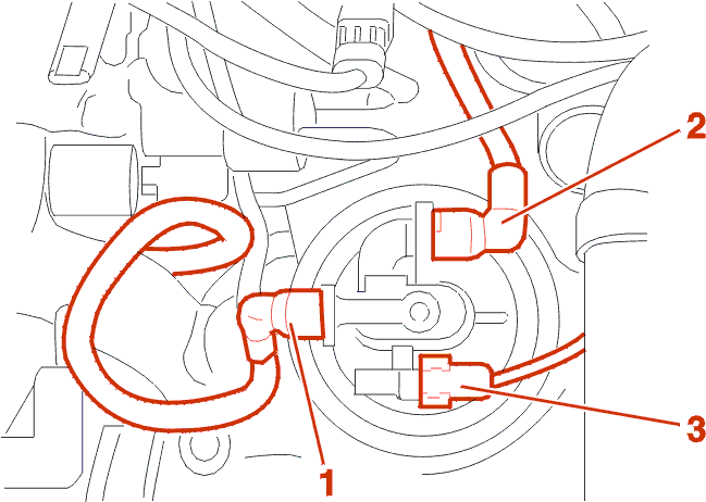

Odpojit :
palivové přípojky (1) - (2)
konektor ohřívače (3)
konektor detektoru vody ; podle vybavení
Povolit víko (4)

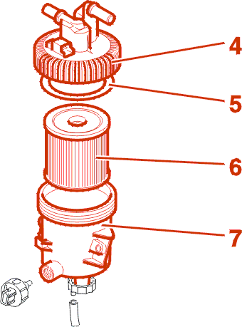

Demontujte :
úplný palivový filtr (7) z jeho držáku
víko (4)
tĕsnĕní víka (5)
filtrační vložka (6)
Do nádoby na vypouštĕní vylít naftu obsaženou ve filtru.
Vyčistit nádobu palivového filtru pomocí štĕtce .
Před zpĕtnou montáží nechat okapat nádobu palivového filtru .
DŮLEŽITÉ : používat výhradnĕ utĕrky neuvolnujici chlupy.
POZOR : nepoužívat stlačený vzduch .
Utáhnout vypouštĕcí šroub nádoby
MONTÁŽ
DŮLEŽITÉ : otevřít sáček obsahující novou filtrační vložku (tĕsnĕ před montáží) .
Znovu namontujte :
nádobu palivového filtru (7) na její držák
nová filtrovací vložka (6)
nové tĕsnĕní (5)
POZOR : smontování celku filtru nafty ve svĕráku je přísnĕ zakÁzÁno .

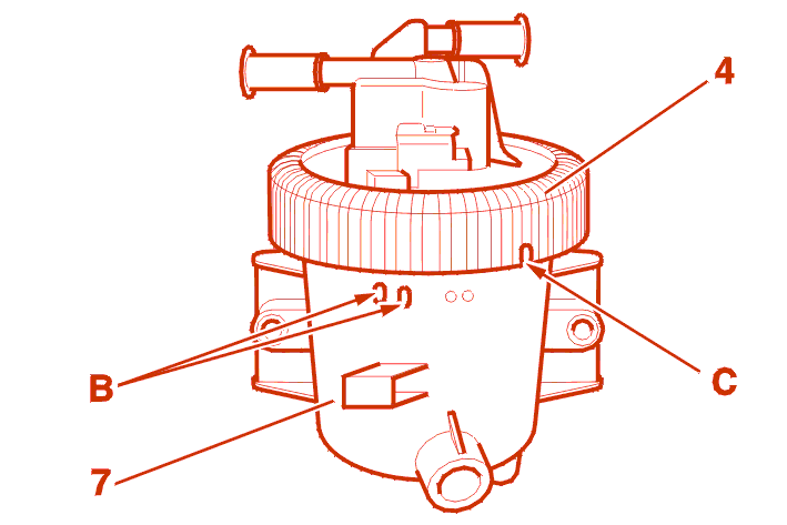

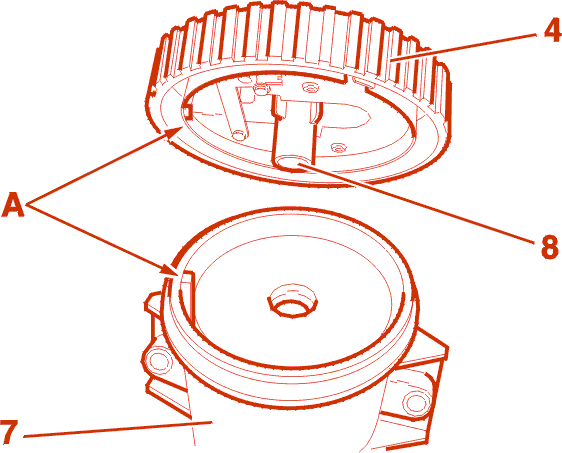

Demontovat prostřední krytku (8) víka .
Dbát na správnou polohu víka (polohovací prvky (A))
Namontovat víko (4) a utáhnout jej rukou tak, aby se přiblížily značky (B) - © .
Utáhnout víko (4) pomocí klíče s popruhem .
DŮLEŽITÉ : nepřetáhnout za barevnou značku maxima .
Znovu připojit :
akumulátor

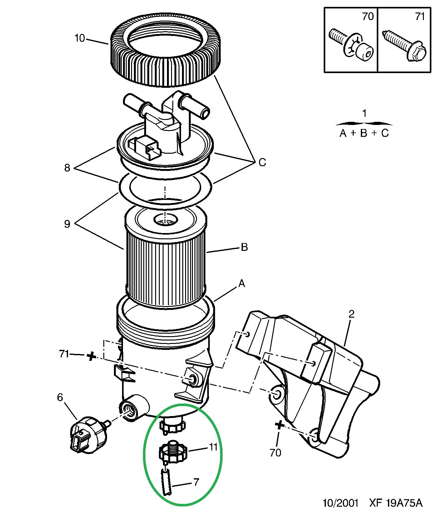

ten konektor ohrivace je na tom posledním obrázku oznacen jako 11 ? a ten vypouštěcí šroub jako 6? nebo opačne?
Ps díky moc za super popis
[upravil dne 27.2.07 omegaalfa]
Konektor ohrievaca je hore pri hadickach, na spodnom obr. neoznaceny.
Konektor dole (6) je detekcia vody vo filtre a je len v lepsich vybavach.
11 je vypustaci srob.
