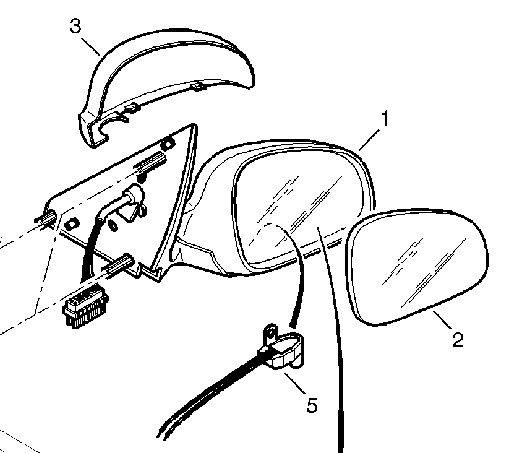

4. cidlo venkovni teploty nemuze byt zastrikane od oleje, ani kdyby jsi prorazil vanu na motoru, je ulozeno ve zpetnem zrcatku u spolujezdce, nejspis bude vadne, ve zkratce, da se nahradit termistorem s NTC charakteristikou a hodnotou 2k5 , vic si najdi pomoci funkce hledani, resilo se to tu nekolikrat a dlouze

venkovni cidlo je v zrcatku? tyjo ..:potlesk tak na to se kouknu, neska to ukazuje cca 23 stupnu, ale nejsem si jistej jesi to zrcatko neni vytapeny :mrk

Jak už bylo napsáno čidlo teploty je v zrcátku u spolujezdce. A když se podíváš zespodu zrcátka tak by tam měl vykukovat takovej plastovej čuplík. To je to čidlo. Je možný že je někde horší kontakt a háže to jinej odpor a už to ukazuje jinak. Jinak jestli to je celsius nebo fahrenheit se pozná i podle znaménka hned za číslicí. ;) ;)

Jinak kabeláž je tahaná k pravýmu zrcátku.
no ten plast kouka na pravym, skousel sem lehce poklepat - dyby kabel, ale nic, a pak sem si vsim \"rozebirani\" na spodni strane zrcatka, takovy to na sroubovak, tak na to zejtra za svetla kouknu, jinak olej uz nesmrdi, parada, uz sem to vypalil, zitra jdeme na brzdy, a behem tydne novy dva zadni dily vejfucku :)
Původně zaslal: Berkoff
No na to čidlo se dostaneš jen pokud vyndáš sklo zrcátka. Jinak zrcátko drží 3 šrouby a k nim jsou vidět krytky zevnitř auta na dveřích.

jj, diky, neska sem na to koukal, a nejak sem se neodvazil, co sem se odvazil, byla vymena zarovky koncoveho svetla, ale pratele, to jako voproti P405 je nebe a dudy pristup :bojim
btw, nemate nekdo skusenost, ze by se nejak rozpadli ty kabely od toho cidla? nebo myslite ze bude KO? Ted ukazuje kolem 37 stupnu C
