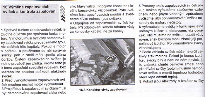

Ferry Odesláno 18. únor 2007 Sdílet Odesláno 18. únor 2007 mas asi na mysli motor 1.8 16V ne? na tomhle motoru musis povolit 6 imbusovych sroubu a pak sundat tu plastovou rampu s civkama ( ten cerny plast co ma vyrez v levem spodnim rohu na vicko dolevani oleje ) z praveho boku odpojis konektor a celou tu rampu vytahnes smerem nahoru, pod ni uz jsou svicky, chce to 16ku dlouhej orech s nastavcem. Svicky podle katalogu ND tam maji byt Bosch FR8LDC - ty uz se ale nedelaji, misto nich jsou ted FLR8LDCU+ (asi 500Kc/sada 4ks), nebo pak svicky Eyquem RFC42LZ2E ( jejich dostupnost jsem neoveroval ) nebo pak Champion - OE034/T10 - RC8YCL (aktualni cena asi 121Kc/kus ), muzes tam taky osadit znacku NGK BKR5EK Citovat Odkaz ke komentáři Sdílet na ostatní stránky More sharing options...
patriotpp Odesláno 18. únor 2007 Autor Sdílet Odesláno 18. únor 2007 no foto by naozaj pomohlo:myslim Citovat Odkaz ke komentáři Sdílet na ostatní stránky More sharing options...
Ferry Odesláno 18. únor 2007 Sdílet Odesláno 18. únor 2007 no foto, proste na hlave motoru je cernej plast pres celou hlavu, je tam 6 imbusovych sroubu, hledal jsem nejakou fotku motoru ale na zadny to stejne neni poradne videt. Z prave strany te plastove rampy nad telesem termostatu je pripojenej konektor, ten se odpoji, povoli se tech 6 imbusu a ta zapalovaci rampa se vytahne smerem nahoru, je to jednoduchy, fotku k tomu nepotrebujes tady snad trochu je to videt, jsou tam videt jak ty diry pro imbusy, tak konektor Kdyz si najdes na te fotce vicko pro doliti oleje a napis 16V na hlave tak v pravo od toho to cerny je ta plastova zapalovaci rampa [upravil dne 18/2/07 Ferry] [upravil dne 18/2/07 Ferry] Citovat Odkaz ke komentáři Sdílet na ostatní stránky More sharing options...

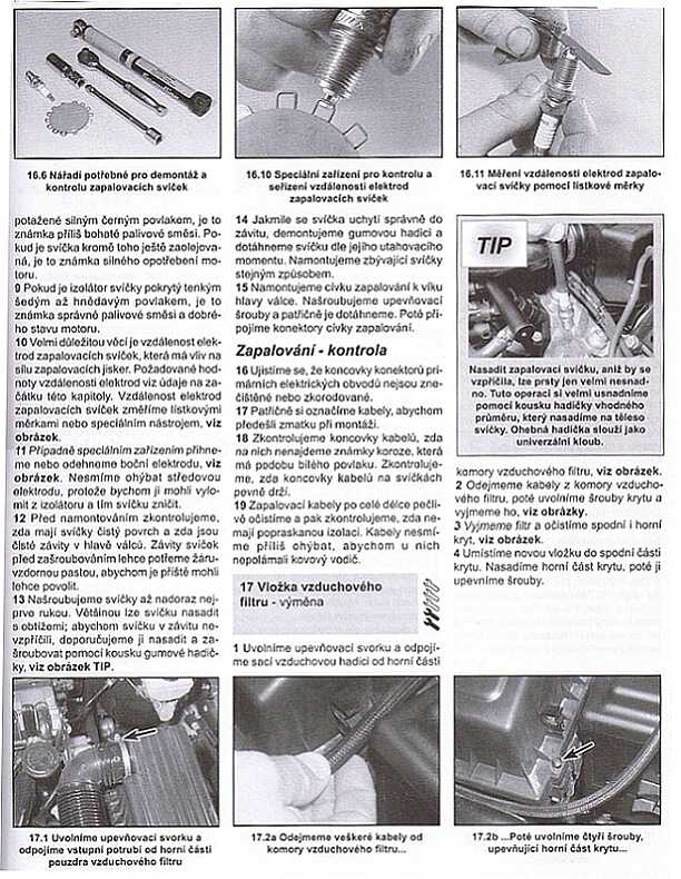

OK406 Odesláno 18. únor 2007 Sdílet Odesláno 18. únor 2007 Podívej se tady a přečti si to, snad ti to nějak pomůže: [upravil dne 18/2/07 OK406] Citovat Odkaz ke komentáři Sdílet na ostatní stránky More sharing options...
OK406 Odesláno 18. únor 2007 Sdílet Odesláno 18. únor 2007 a ještě tady : [upravil dne 18/2/07 OK406] Citovat Odkaz ke komentáři Sdílet na ostatní stránky More sharing options...

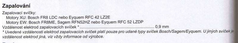

patriotpp Odesláno 18. únor 2007 Autor Sdílet Odesláno 18. únor 2007 Este posledna otazocka a uz dam pokoj.Aka ma byt vzdialenost medzi elektrodami na sviecke??Dik. Citovat Odkaz ke komentáři Sdílet na ostatní stránky More sharing options...
OK406 Odesláno 18. únor 2007 Sdílet Odesláno 18. únor 2007 Výše uvedené dotazy nalezneš v této knize a vzdálenost elektrody na svíčce je zde : [upravil dne 18/2/07 OK406] Citovat Odkaz ke komentáři Sdílet na ostatní stránky More sharing options...
Ferry Odesláno 18. únor 2007 Sdílet Odesláno 18. únor 2007 Původně zaslal: OK406 Výše uvedené dotazy nalezneš v této knize a vzdálenost elektrody na svíčce je zde : [upravil dne 18/2/07 OK406] poznamka ty FR8LDC - ty uz Bosch nedela, misto nich jsou ted FLR8LDCU+ , nicmene uz jsem od nekolika lidi slysel, ze svicky Bosch nebrat, je na ne pry hodne reklamaci, pry jsou lepsi Champion OE034/T10 - RC8YCL ( ty jsou doporucovany v anglicke verzi teto citovane knihy ) jo a BTW v peugeot katalogu ND je jako svicka pro vymenu u 406ky 1.8 16V (starsi model, do roku 10/2000 - motory XU) uvedena Eyquem RFN58LZ [upravil dne 18/2/07 Ferry] Citovat Odkaz ke komentáři Sdílet na ostatní stránky More sharing options...
