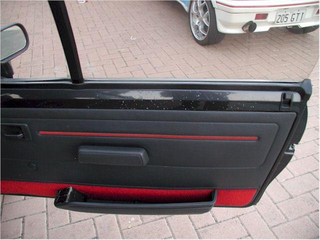

Má prosím Vás někdo el.stahování oken?Zakoupil jsem el.ovládání oken a je tu malý problém,kde jsou namontovány kolébkové ovladače oken,podle různých katalogů 205 mě přpadá,že ve spodní kapse dveří,nemá někdo foto.A nebo něco(jestli to není součást celé kapsy) do čeho se ty vypínače nasunout daj naprodej.

Člověče taky jsem uvyžoval nad tim že bych si tam dal el.stahování ale nad tim kam dát ty kolébky jsem taky uvažoval.Byl jsem na náký tuning párty kde to měl někdo ve 205ce taky dodělávaný a ty kolébky měl mezi řadičkou a ruční brzdou.Tak nevim,řekl bych že tam to může taky plnit svojí funkci,ne?
jo, jak píše oddie, je to v těch kapsách, jsou tam na to domečky.
zítra to nafotím a pošlu ti to mailem, nemám místo kam ty fotky dát na net.
ty domečky i kapsy mám navíc, můžu je prodat.

Původně zaslal: komisar
tady máš foto
to je z 309-ky?
se mi zdá, že 205 má tu kapsu delší. teda pokud se neliší 3 a 5 dveřák
Původně zaslal: zoby
tady máš foto
to je z 309-ky?
je to 205:papa
tak to se mi to nezdálo proto, že jsem 5 dvířkem nikdy nejel :mrk
Ano. 3D 205 jako 3D 309, 5D 205 jako 5D 309. Jediné, v čem se liší, jsou lišty - 205 má nalepenou, kdežto 309 má nacvakanou do děr.
Dík,tak to jsem nevěděl, tak až budeme vyměňovat dveře u 205, tak je dáme z 309 a bude to v pořádku.
Ahoj, taky jsem kdysi měl 205 a taky mě napadlo si tam dát el.ovl.oken. Protože jsem to chtěl mít za jeden den zmáknutý tak jsem na ovládače zvolil místo na středovém panelu hned vedle popelníku. Výhoda je v tom že ušetříš mnoho kabeláže a máš ovládaní obou oken pro oba přední pasažery... Jinak pokud chceš tak snad ještě najdu foto. Tak zatím:super
