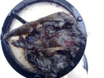

ja som vybral plavák a som sa zhrozil čo bolo na sítku,tak skúste pozret toto či dostatočne preteká nafta do čerpadla...
dám foto :papa:papa:papa

fuj tak to je an pobliti. kde je to schovany? respektivne jak se k tomu dostanu.. blee :blicismajlik:blicismajlik
Původně zaslal: Chepp
vyber plavák a kukni sa :o:o:o:o:o:o
robo 406: ja respektivne nevim jak se k tomu dostat popriapde kde ten plovak najdu.. naposledy sem to delal u felicie... kdy to bylo pod zadnima sedackama... je to umistedno stejne nebo je to nekde jinde?
cavas mal by som dotaz ako ste dostali ten zamok co je na tej nadrzi bo ja som to chcel dat dole ale nejak to neslo a obaval som sa toho ze to este pekne pokaslem tak poradte nejaky trik abo nieco take dik
