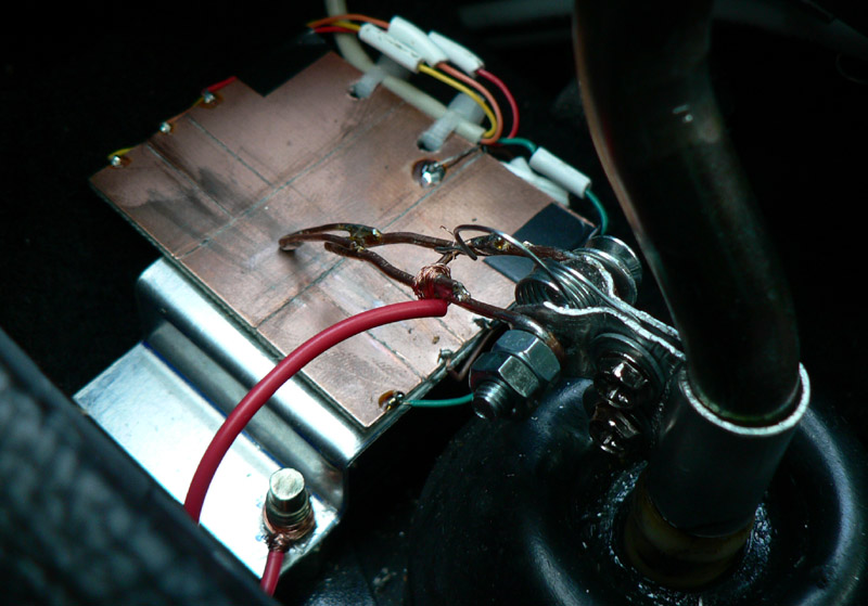

máca106XS Odesláno 31. červenec 2007 Sdílet Odesláno 31. červenec 2007 Zdravim, nemohli by jste sem prosim hodit foto, jak mate reseny spinani na radicce? Zpusob, jak to ma reseny Escaper je bohuzel ve 106ce nepouzitelny , neni tam dostatek mista jako ve 206ce tak bych se potreboval neceho chytit Jinak s kamosem pracujem na reseni do 106ky, tak az to nejak funkcne dopadne, dam sem navod jak na to Citovat Odkaz ke komentáři Sdílet na ostatní stránky More sharing options...
Escaper Odesláno 31. červenec 2007 Sdílet Odesláno 31. červenec 2007 teoreticky by sel udelat otackomer nezavislej na typu budiku ktery mas v aute, kdyby to neslo predelat "ciste" a do toho zakomponovat to zobrazeni zarazene rychlosti. Jestli prijede ted nekdo na olomouckej srazek se 106-tkou tak se na to mrknu jak by to slo udelat tam. EDIT: jo a samozrejme ze neni problem poslat naprogramovany procesor se sadou soucastek a plosnakem, to jsem posilal Tangymu [upravil dne 31-7-2007 Escaper] Citovat Odkaz ke komentáři Sdílet na ostatní stránky More sharing options...

tanagy Odesláno 6. srpen 2007 Autor Sdílet Odesláno 6. srpen 2007 Tak sem zahájil testovací provoz Snímání polohy řadící páky už je definitiv - ještě ověřit, jestli je pozice vpořádku a pak zakápnout matičky barvou - ať se nehnou. Display je zatím provizorně napravo od centrálního displaye - pouze přilepený lepící páskou. Napevno bude nalevo od středové kapličky. Pro mácu - připojuju fotku toho jak vypadá uchycení na řadící páce Jo, a aby to bylo uplně jasný, tak přikládám video [upravil dne 6.8.07 tanagy] Citovat Odkaz ke komentáři Sdílet na ostatní stránky More sharing options...
