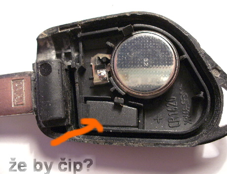

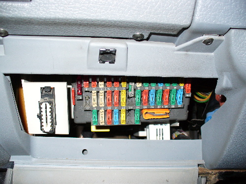

Ferry Odesláno 7. únor 2007 Sdílet Odesláno 7. únor 2007 tohle je infracervene ovladani, tam zadnej cip nebude. Ja si spis myslim ze budes mit tu klavesnici odpojenou a ani o ni nevis ze ji tam mas. Podivej se vlevo pod volant pod stelovani naklonu svetel a zkus vyklopit ty dvirka. 406ka z roku 98 tam urcite bude mit klavesnici, jen jak jsem psal bude asi odpojena predchozim majitelem - hlavne kdybys ji tam opravdu odpojenou nasel, tak NEPRIPOJUJ ten konektor, nebo to po tobe bude chtit kod imobilizeru, kterej evidentne neznas Takze pokud touzis po immo, sel bych cestou zakoupeni univerzalniho imobilizeru na dalkove ovladani ( muzes si pak i pripojit centralni zamykani misto na infra ovladani, kterym ted musis mirit na auto, tak na to radiove a bude se ti to odemykat a zamykat z vetsi vzdalenosti ) Pro nazornost kde hledat klavesnici - jsou to ty dvirka uplne u spodniho okraje fotky [upravil dne 7/2/07 Ferry] Citovat Odkaz ke komentáři Sdílet na ostatní stránky More sharing options...
vector Odesláno 7. únor 2007 Sdílet Odesláno 7. únor 2007 Původně zaslal: Ferry tohle je infracervene ovladani, tam zadnej cip nebude. Ja si spis myslim ze budes mit tu klavesnici odpojenou a ani o ni nevis ze ji tam mas. Podivej se vlevo pod volant pod stelovani naklonu svetel a zkus vyklopit ty dvirka. 406ka z roku 98 tam urcite bude mit klavesnici, jen jak jsem psal bude asi odpojena predchozim majitelem - hlavne kdybys ji tam opravdu odpojenou nasel, tak NEPRIPOJUJ ten konektor, nebo to po tobe bude chtit kod imobilizeru, kterej evidentne neznas Takze pokud touzis po immo, sel bych cestou zakoupeni univerzalniho imobilizeru na dalkove ovladani ( muzes si pak i pripojit centralni zamykani misto na infra ovladani, kterym ted musis mirit na auto, tak na to radiove a bude se ti to odemykat a zamykat z vetsi vzdalenosti ) Pro nazornost kde hledat klavesnici - jsou to ty dvirka uplne u spodniho okraje fotky [upravil dne 7/2/07 Ferry] taky myslim, že tam bude ještě klávesnice Citovat Odkaz ke komentáři Sdílet na ostatní stránky More sharing options...
Guest Radimo Odesláno 7. únor 2007 Sdílet Odesláno 7. únor 2007 tak jsem udělal foto a žádnou klávesnici jsem nenašel Citovat Odkaz ke komentáři Sdílet na ostatní stránky More sharing options...
Ferry Odesláno 7. únor 2007 Sdílet Odesláno 7. únor 2007 zajimave a ty maly dvirka tam v tom plastu co jsi vyklopil jsou nebo ne ? To vypada ze to nekdo vypreparoval uplne pryc, ze bys mel to immo v klicku se mi nezda Citovat Odkaz ke komentáři Sdílet na ostatní stránky More sharing options...
Guest Radimo Odesláno 7. únor 2007 Sdílet Odesláno 7. únor 2007 Původně zaslal: komisar tu je obr té mojí přihrádky bych řekl že je stejná jak ta moje Citovat Odkaz ke komentáři Sdílet na ostatní stránky More sharing options...
Guest Radimo Odesláno 7. únor 2007 Sdílet Odesláno 7. únor 2007 ten klíček je taky stejný Citovat Odkaz ke komentáři Sdílet na ostatní stránky More sharing options...
Guest Radimo Odesláno 7. únor 2007 Sdílet Odesláno 7. únor 2007 Původně zaslal: komisar Jo je to čip,pokud bys jej vyndal tak nenastartuješ,okolo spínací skřínky je snímač,který to má nastarosti,a pokud by v klíčku chyběl čip tak nenatočíš. a když ho vydělám a zkusím nastartovat nepokazím něco? a možu si nechat udělat náhradní klíček bez imo. asi ne co? Citovat Odkaz ke komentáři Sdílet na ostatní stránky More sharing options...
Dave_k Odesláno 7. únor 2007 Sdílet Odesláno 7. únor 2007 Původně zaslal: Radimo Původně zaslal: komisar Jo je to čip,pokud bys jej vyndal tak nenastartuješ,okolo spínací skřínky je snímač,který to má nastarosti,a pokud by v klíčku chyběl čip tak nenatočíš. a když ho vydělám a zkusím nastartovat nepokazím něco? a možu si nechat udělat náhradní klíček bez imo. asi ne co? Nic tím nepokazíš. Jen prostě nenastartuješ. A tim nahradnim to jen odemkneš. Citovat Odkaz ke komentáři Sdílet na ostatní stránky More sharing options...
Guest Radimo Odesláno 7. únor 2007 Sdílet Odesláno 7. únor 2007 mě by stačil i bez dálkáču,hlavně abych otevřel a nastartoval,a co když ztratím jeden klíč,musí se měnit zámky nebo se to dá nějak přečipovat,aby klíček někdo nenašel a neodjel s autí Citovat Odkaz ke komentáři Sdílet na ostatní stránky More sharing options...
kuboSE Odesláno 8. únor 2007 Sdílet Odesláno 8. únor 2007 Původně zaslal: Ferry tohle je infracervene ovladani, tam zadnej cip nebude. Ja si spis myslim ze budes mit tu klavesnici odpojenou a ani o ni nevis ze ji tam mas. Podivej se vlevo pod volant pod stelovani naklonu svetel a zkus vyklopit ty dvirka. 406ka z roku 98 tam urcite bude mit klavesnici, jen jak jsem psal bude asi odpojena predchozim majitelem - hlavne kdybys ji tam opravdu odpojenou nasel, tak NEPRIPOJUJ ten konektor, nebo to po tobe bude chtit kod imobilizeru, kterej evidentne neznas Takze pokud touzis po immo, sel bych cestou zakoupeni univerzalniho imobilizeru na dalkove ovladani ( muzes si pak i pripojit centralni zamykani misto na infra ovladani, kterym ted musis mirit na auto, tak na to radiove a bude se ti to odemykat a zamykat z vetsi vzdalenosti ) Pro nazornost kde hledat klavesnici - jsou to ty dvirka uplne u spodniho okraje fotky [upravil dne 7/2/07 Ferry] caf Ferry tie klavesnice daval peugeot do svojich aut myslim ze len do roku 97 a potom ich uz ulne nahradil klasickymi imobilizermi Citovat Odkaz ke komentáři Sdílet na ostatní stránky More sharing options...
Ferry Odesláno 8. únor 2007 Sdílet Odesláno 8. únor 2007 Původně zaslal: kuboSE caf Ferry tie klavesnice daval peugeot do svojich aut myslim ze len do roku 97 a potom ich uz ulne nahradil klasickymi imobilizermi tak to jo, ja myslel ze to bylo az od noveho modelu, v katalogu ND jsem to nejak nemohl najit, ze by tam byl ten snimac kolem zapalovani, ale uz jsem to asi dohledal, takze jo muze to tak byt Citovat Odkaz ke komentáři Sdílet na ostatní stránky More sharing options...
MrVain Odesláno 8. únor 2007 Sdílet Odesláno 8. únor 2007 4 Radimo: Daj si spravit kluč bez imobilizeru cca 100 korun, ktorym otvoriš auto,odomkneš volant a auto odtjahneš do servisu na výmenu zámkov.Podla mna je celkom zbytočné aby si mal 2 kluče s imobilizerom a investovať 1000 korun do druhého,keď stratíš originalny kluč potom asi budeš uvažovať nad výmenou zámkou aj s prekodovaním imobilizeru, ale ked nestratíš original kluč tak sa nič nedeje:aut [upravil dne 8/2/07 MrVain] Citovat Odkaz ke komentáři Sdílet na ostatní stránky More sharing options...
Guest Radimo Odesláno 8. únor 2007 Sdílet Odesláno 8. únor 2007 tak už jsem si nechal udělat nový klíč s imobilizérem za 1200,- Citovat Odkaz ke komentáři Sdílet na ostatní stránky More sharing options...
