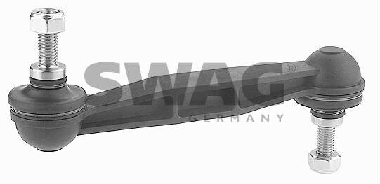

Něco mi klepalo na zadní napravě,myslel jsem si puvodně že to je uložení tlumiče,ale po vyměně uložení to stale klepe.Nevýte čím by to ještě mohlo byt,a jak se to da zjistit.Nerad bych zase něco zbytečně kupoval.:papa
na 99.99% jsou to stabilizatory. Pouzij hledani, je to tu řešeno snad už 100x.
Jak poznam že to jsou zrovna stab.?Je to tenhle?

neni to stabilizator, ale spojovaci tycky stabilizatoru, jedna stoji cca 500Kc
tyčka stabilizátoru,dneska jsem je měnil a je po bouchání:D

no v tvojom pripade to bude tak na 99,99% stab.tycka tie zvyknu odchadzat po 100 000km a este som tlmic nepocul buchat(hlavne myslim tieto nove)to skor ti zacne auto plavat na ceste :super
zdar chlapy,
ta tyčka na obrázku se moc nesere,je umístěná za kolem svisle. To klepání ze zadku když jedete po hrbech dělá téměř vždy vodorovná tyčka. Za každým kolem vede jakoby pod zadní sedadla. U kola má kloub a na druhým konci pouze úchyt s čepem. Jako čep je tam šroub s takovou divnou matkou, kterou se seřizuje geometrie. Ten úchyt má jen jakousi silonovou vložku a ta se po čase na našich silnicích vymlátí (celkem rychle) a pak to klepe. Dá se to poznat když chytneš zadní kolo za vrchní stranu a zacloumeš s ním k sobě a k autu. Ucítíš jak to cvaká a je to v prdeli. Origo tyčka stojí kolem 2500,- a většinou jsou v řiti obě strany. Neorigo stojí 700 až 1000,- a co jsme zkoušeli, tak tam zásadní rozdíl není. Naše silnice si velmi dobře poradí s origo i neorigo. Volba je asi jasná. Výměna je jednoduchá-15 minut na jedno kolo, zvládneš to i doma a zadarmo. Pak je ale nutná geometrie !!! Na laseru to vyjde asi na 700,- A pak máš po klepání.

Je to tyčka odklonu zadního kola (poz. 6).
Po výměně je nutno seřídít nápravu (geometrii).

Bude to iste ako u mna - vodorovna tycka stabilizatoru - klepe to hlavne na nerovnostiach. Zstis to, ako uz bolo spominane, uchopenim kolesa vo vertikalnom smere a sklbanim kolesa k sebe a od seba (pravou rukou od seba a lavou k sebe) a ked uz to budes robit sprav to iste, ale v smere horizontalnom - takto zistis ci klepu zvisle tycky stabilizatoru. Auto musi byt na zdvihaku, aby boli kolesa volne, odbrzdene, bez rychlosti. Tlmice to nebudu, mozno silentbloky, ale tipujem na vodorovne stabilizatory.
Yantchi: Auto nemusí být na zvedáku, jde to celkem pěkně i při zaparkovaným autě, akorát bez ruční brzdy. Samozřejmě chce to trochu zabrat, ale je to poznat i na zemi. Hlavně je pak dost nutná geometrie. Já jezdil se svým breakem 14 dní bez ní po výměně těch tyček a na sněhu mě v zatáčce začala předbíhat prdel auta-nic příjemnýho.
