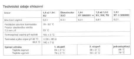

našel sem v manuálu tuhle tabulku. předtim píšou že termospínač je to co spíná větrák a najednou je tady spínač větráku chápete to někdo:myslim

je to blbě čitelný,ale jestli vydim dobře tak to je nějaký divný...termospínač sepne při 105°C a spínač větráku při 84°C ??? termospínač a spínač větráku:neni to náhodou to samí?? a je blbost aby ventilátor spouštěl při 84° když termostat otvírá při 83°.to znamená že když otevře termostat do chladiče,tak po chvilce zapne ventilátor.to je přeci blbost.nebo to chápu blbě??:myslim
