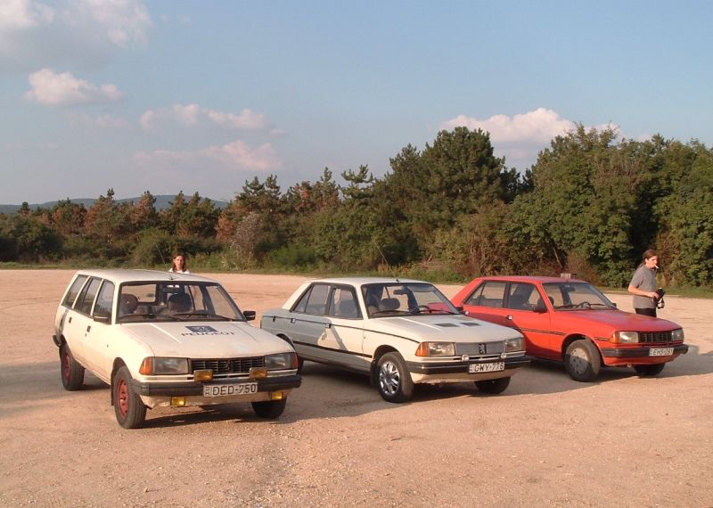

Marcel505 Odesláno 24. únor 2008 Sdílet Odesláno 24. únor 2008 Kelfik: Ještě ohledně těch mlhovek: (Nechci ti teda do toho nijak kecat, tak to ber s rezervou, ale:) -až je budeš zapojovat, bodlo by tam dát vypínač jako je na zadní mlhovky (v nejhorším ho mám navíc) a jen ho otočit (protože vypínač na přední mlhovky těžko seženeš). -nejlíp vybrat hranatý mlhovky, ne žádný prcky a pověsit je na nárazník dolu, viz fotka pro představu jak to bude vypadat, ale dal bych tam větší: P.S. Na 305 se dávali mlhovky, ale do speciálního spoileru... V ČR jsem to ještě neviděl, viz je to maso! [upravil dne 24/2/2008 Marcel505] Citovat Odkaz ke komentáři Sdílet na ostatní stránky More sharing options...
Kelfik Odesláno 25. únor 2008 Sdílet Odesláno 25. únor 2008 Marcel505: Mlhovky určitě hranatý, standartní velikosti bílé. Tlačítko bych taky měl mít náhradní, ale asi hnědý , už jsem to takhle dělal na 205ce, spínač se zadních a otočený. Někde vyhrabu foto naši bývalé 205ky se světly. Až budu mlhovky řešit a kdžy neseženu spínač, ozvu se. Jinak ten spojler vypadá fakt dobře, mít možnost tak bych ho sehnal, ale to by se musel člověk kouknout do Francie nejspíš . Líbí se mi to s ním, vypadá to mnohem lépe. Zajímavý, že kdysi se dávaly veškerý žárovky žlutý, pak přišel halogen a dnes zas jsou modro-bílé. mlhovky by mohly bát lepší žluté do mlhy ale hlavní světla myslím, že určitě ne. V létě taky hodlám dle financí řešit nový lak, ne že by byl nekvalitní ten starý, ale velice nepovedeně opravovaný. To bys musel vidět. Uvažuju co tam pak dát, zda origo podobnou metalízu takovou lehce tmavší stříbrnou nebo světle stříbrnou metalízu. Nebu úplně jinou barvu. Zatím jen tak uvažuju. Jak jsi na to se rzí u všech svých vozidlech? U mě osvětlení SPZ reziví, lehce spodek dvou dveřích zevnitř a doraz(pro nápravu) v zadním pravém podběhu byl vyhnilý, ten už jsem opravil. Ale jinak bylo auto kvalitně ošetřováno, všechny dutiny a skulinky vždy vystříkaný, podvozek i podběhy nastříkány, takže nikde problém jen těch pár míst. Musím je zavčas opravit všechny. Citovat Odkaz ke komentáři Sdílet na ostatní stránky More sharing options...
Marcel505 Odesláno 25. únor 2008 Sdílet Odesláno 25. únor 2008 Ten spoiler je origo od Peugeota, možná by se ještě dal objednat, ale cena bude závratná. Spíš se zeptat Oty, zda by ho pak někde na vrakovišti ve Fr nekoupil. Ale je divné že není i zadní spoiler. Žlutý žárovky - no dávali se normálně i do hlavních světel, třeba jedna 305 přijela do ČR s žlutejma žárovkama 40W/45W (takový ty kulatý předchůdce H4). Lak - jo to ti věřím, po laku to auto hned vypadá jinak... Ale když už, tak kvalitně, co jsem viděl ty pomeranče na 505, br, to byl teda hnus. To okolo osvětlení SPZ mi na 505 rezne, na 305 moc ne. Spodky dveří jsou klasika. No já u 305 mám prahy trošku stříknutý na černo, tím ochranným nástřikem, ale blatníky uvnitř ne. Podvozek jo. Citovat Odkaz ke komentáři Sdílet na ostatní stránky More sharing options...
