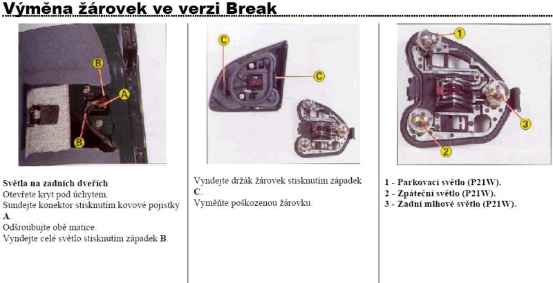

Dobrý den, ať dělám co dělám nejsem schopen se dostat k žárovkám v zadních dveřích. Příručka říká \"odklopte čalounění podle prořezů\" ale žádné tam nevidím. Zdá se, že celé čalounění zadních dveří pod oknem je v jednom kuse. Už jste se někdo k těm žárovkám dobývali ?

Jediný problém je ten první obrázek. Ten jsem v manuálu našel také ale ve skutečnosti není co odklopit. Kryt dveří je v celku a v něm kolem dokola řada plastových špuntů. Ještě dodám, že jde o 406 Break Mistral 2,0 HDI z roku 2003
Tak ty špunty vytáhni. Jestli mají uprostřed takový jako křížek, tak je v tom finta - křížek zatlač.

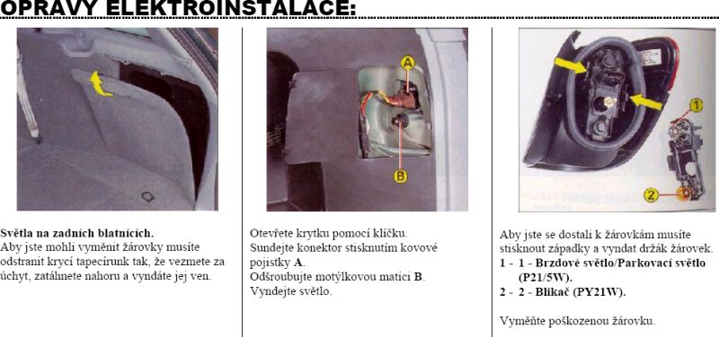

Na mojí 607 se pro výměnu žárovek taky musí sundat tapecírunk kufru - vytáhnout špunty a zbytek vytrhnout (některé příchytky jsou uprostřed tapecírunku)

ja mam P406 kombi r2001 a tiez som rozmyslal ako sa k tym ziarovkam dobijem kedze podla navodu tam nic na odklopenie v tapaciri nemam, takze asi to bude treba zhodit potom cele

....okrem tých špuntov to drží aj na 2 šróboch čo držia klučku na dverách....:aut
