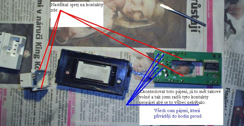

Marcel505 Odesláno 13. leden 2007 Sdílet Odesláno 13. leden 2007 Já teď opravoval další hodiny a odtrhnul jsem od displeje ty gumičky, které přenášejí impulzy z destičky na displey. A ty gumičky jsem z obou stran vzal sprejem určeným na kontakty (nebo desku a gumičku ze strany kde přiléhá k displeji) a po dobrém stáhnutí k sobě jdou (zatím). Viz obrázek. [upravil dne 13/1/2007 Marcel505] Citovat Odkaz ke komentáři Sdílet na ostatní stránky More sharing options...

Marcel505 Odesláno 15. leden 2007 Sdílet Odesláno 15. leden 2007 Původně zaslal: zoby taky mám v plánu to propájet, ale protože mám 2 hodiny tak mě to netlačí. sice jedny s tímto problémem a u druhým mi nejde tlačítko na nastavení hodin, ale to řeším tak, že minutovkou dám 59 minu, počkám až to přejde na další hodinu a to opakuju až nastavím požadovaný čas, sice to trvá, ale hodiny aspoň fungují Tak to nebude na propájení ale na pročištění té gumičky, co spíná hodinovou část Původně zaslal: .mycTD ... ale lepsi nez chodit o pulnoci odpojovat baterku:super V jednu ráno, ne? Citovat Odkaz ke komentáři Sdílet na ostatní stránky More sharing options...

zoby Odesláno 16. leden 2007 Autor Sdílet Odesláno 16. leden 2007 Původně zaslal: Marcel505 Tak to nebude na propájení ale na pročištění té gumičky, co spíná hodinovou část vyzkoušeno a gumičkou ani spínačem to není, chyba je na desce nebo v nějaké součástce, ale spíš v součástce, protože když jsem to proměřoval došel jsem k nějaké součástce s mnoha vývody a už jsem nenašel který správný jde ven Citovat Odkaz ke komentáři Sdílet na ostatní stránky More sharing options...
Marcel505 Odesláno 16. leden 2007 Sdílet Odesláno 16. leden 2007 Tak to už je asi horší. To u mých někdo tak horlivě škrabal tu část pro sepnutí až přerušil tenkou linku vedoucí od té stříbrné součástky k integrovanému obvodu (a bez toho hodiny zase nejdou). Tak jsem to letoval, fakt o nervy... Citovat Odkaz ke komentáři Sdílet na ostatní stránky More sharing options...
