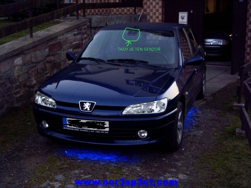

Přesně tak první poloha páčky stěraču směrem nahoru,poznáš to ze ten senzor na předním okně svítí.Nebo to pak polej vodou.
Původně zaslal: orlando1
jenomže když přepnu páčku do 1.polohy po zapnutí zapalování, začne jet cyklovač
u 306ky je na stejnym místě jako u 406
[upravil dne 24.10.06 Medion]
No a jestli tam ten senzor nemáš, tak si ho můžeš buď dokoupit, a nebo se obrátit na Ferryho, ten si ho tam dodělal vlastnoručně :super
jasně, že tam je, při vámi popsaném způsobu zapnutí (páčka do polohy 1 po zapnutí zapalování) se rozjede cyklovač, ale senzor svítí. Když dám páčku do 1.polohy a pak zapnu zapalování, pak se cyklovač nerozjede
