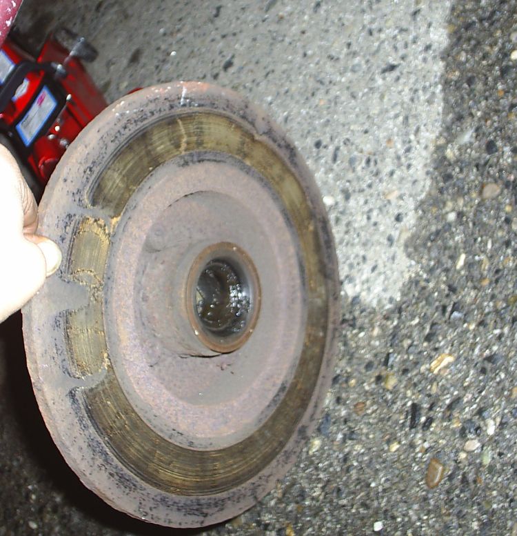

Podle destiček - prodávají se destičky bez výstražného kontaktu a s výstražným kontaktem. Většinou dražší destičky ten kontakt mají a pokud je dobře proveden, tak začne signalizovat včas. Ale až uslyšíš divný zvuk při brždění, tak rozhodně vyměnit, mohlo by být opravdu pozdě (viz obrázek - to jsem sundal o tomto víkendu...
Takže si je kup do zásoby. ;)

to Marcel : hezký - to si schovej na památku, že jsi to přežil :bojim
Tak schovám si je, najel jsem na nich asi 4000 Km (ale na brzdy jsem byl jemný a teď mi při pohledu na ty kotouče mrazí v zádech).
Tos ještě neviděl ty zadní...
