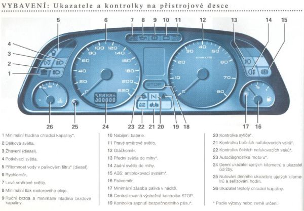

pokud mas svetla se dvema H7ckama, tak sviti obe dve, pokud mas zarovky H4, kde pri prepnuti potkavaci vlakno zhasne a rozsviti se dalkove, tak potom se prepinaji i kontrolky, ty budes mit ale verzi se dvema H7ckama a ta dalkova kontrolka bude mit jen prasklou zarovicku
Jo mám čirá světla H7 ale jestli si vzpomínám,když sem měl vyndanej tachák tak tam žádná jiná žárovička nebyla.to znamená že ji někdo vybrakoval.takže musim koupit žárovičku i s tou objímkou že.sakra to zas bude dolování budíku ven:grr jo a ta kontrolka je nad nebo pod tou potkávací?
Kontrolka dalkovych svetel je pod kontrolkou potkavacich svetel. Viz obrazek...
oki akorát teď čučim na ten obrázek a koukám že tam je i kontrolka na pásy(19)ta mě taky nesvítí.že by taky vybrakovaná???budu muset kouknout.no ale taky jestli tu signalizaci mám vůbec zapojenou,jak to zjistim?to vedou k pásům(tam jak se zacvakávaj) nějaký dráty?
Původně zaslal: Medion
ta kontrolka na pasy ma dole poznamku - podle stupne vybavy a zeme urceni, ja mam 406ku puvodne z holandska a kotrolka nefunguje, zatim myslim kdo to tady na foru zkousel dodat zarovku, nefungovalo to nikomu
